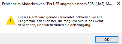

    Fehler beim Auswerfen von externen Festplatten
    Hallo, seit einiger Zeit habe ich Probleme mit dem Auswerfen einiger externen Speichermedien.
    Dazu zählen HDD´s die direkt über einen USB 3.0 Port an den Rechner angeschlossen werden, als auch eine HDD die per Festplattenlesegerät am PC hängt. Keine Probleme gibt es mit SSD und USB Speichersticks.
    Nach langem Suchen bin ich auf das Programm "ProcessExplorer" gestoßen um mögliche Prozesse zu beenden. Das Programm findet nichts, da Festplatte noch leer ist.
    Das habe ich schon probiert/geprüft:
    - Der Virenscanner ist deaktiviert/entfernt
    - Die Platte wurde mehrmals neu formatiert; MBR zu GPT, NTFS zu exFat & Fat, aktiv und lokal etc.
    - Indexierung ist bei allen externen Platten ausgeschaltet
    - die letzten zwei Windows updates deinstalliert (das Problem besteht seit ungefähr zwei Wochen)
    Im Taskmanager sehe ich, dass ein ständiger Lesezugriff mit 24.6 KB/s statt findet (keinen Schreibvorgang). Der Lesezugriff findet mit der gleichen Geschwindigkeit auch auf das interne Laufwerk C (Betriebssystem) und auf interne HDD statt.
    Ich hoffe es kann mir jemand helfen, da ich keine defekte Festplatte oder Datenverlust möchte.
    Vielen Dank schon mal!
    LG Manchut
