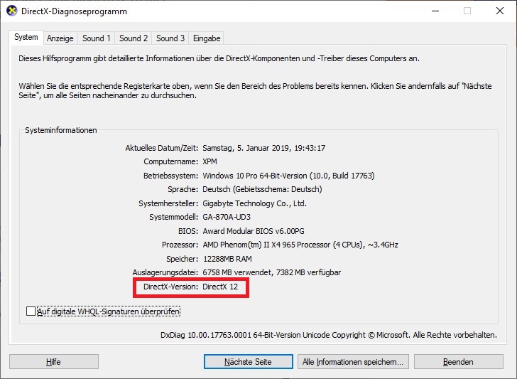

    Bei Windows ist DirectX automatisch installiert, da musst Du nichts installieren.
    Drücke WIN+R und führe DxDiag aus:
    Fehler Beim Installieren von Direct X
    Was Du willst, ist eine alte DirectX-Version für Dein "altes" Spiel zu installieren.
    Vielleicht hilft das:
    DirectX 9 in Windows 10, 7 und 8 installieren – so geht's
