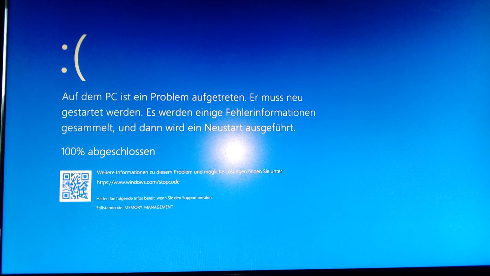

    Fehlercode 0x0000001a
    ich habe folgendes Problem. Mein PC stürzt immer mal wieder ab, ob im Spiel oder im Idle und dabei wird mir angezeigt dass es am Arbeitsspeicher liegt. Ich habe bereits versucht dieses Problem mithilfe der Windows-Speicherdiagnose zu beheben, doch das half nicht. Ich habe mir auch Driver Booster heruntergeladen und all meine Treiber aktualisiert, doch es hat auch nichts gebracht. Nun hoffe ich, dass mir einer helfen kann dieses Problem zu lösen.

  3. Richi50
    Richi50 Gast
    Driver Booster oder ähnliche "tolle" Treiber Updater laden dir nur Schrott herunter. Nie wieder
    verwenden. Treiber besorgt man sich beim Hersteller der verbauten Komponenten. Also alles
    noch mal auf Anfang und neu installieren. Dann würde ich vorher die Ram Riegel deines selbst
    zusammengebauten Rechners aus- und wieder einstecken bzw. die ganze Hardwareinstallation
    checken.
  4. CaptainIGermany
    CaptainIGermany Gast
    danke für den Tipp aber die Probleme hatte ich auch schon vor dem Driver Booster und die Ram Riegel habe ich auch schon überprüft, es scheint jedoch so als seien sie vollkommen in Ordnung.

  11. CaptainIGermany
    so ich habe jetzt meinen RAM wieder runtergetaktet, anscheinend war mein 2x8gb kit auf 2600mhz mit 1,36 voltage getaktet, obwohl der Standard takt 2400mhz sind mit gerade einmal 1,2 voltage. Ich hoffe das Problem ist damit gelöst. Ich halte dich auf dem
