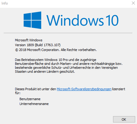

    Mir ist noch aufgefallen, dass die Versionsnummer nicht stimmt, sie müsste doch lauten 17134.xxx, für Update liegt xxx zwischen 48 und 376, siehe
    https://support.microsoft.com/de-de...-10-update-history?ocid=update_setting_client
    Wenn man z.B. bei mr in der Suchmaske "winver" eingibt, erscheint bei meiner Insider-Version 17763.107 folgendes Bild
