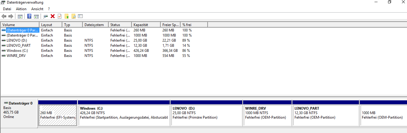

    rechte Maustaste auf den Startbutton unten links, im Kontextmenü "Datenträgerverwaltung" auswählen. Danach mit dem snippingtool ein Foto machen und hochladen.

    5

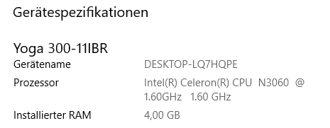

    Lenovo gibt es fast so viele wie Sand am Meer.Fehlercode 0x8007000eFehlercode 0x8007000eFehlercode 0x8007000e
    Bitte gehe in die Einstellungen <<< System<<< info und dort die Gerätespezifikationen mit dem snippingtool.

  8. Klaus.FFM
    Klaus.FFM Win Profi
    10. Mai 2018
    1.587
    1.060
    @Oliver C-R
    Schau Dir bitte mal in #5 den Anhang an: Für die 1903 ist die EFI-Partition zu klein, oder? Bei mir haben die alle 1,46 GB (Bei mir sind die schon ewig so). Man könnte probieren eine Partition zu verkleinern und die EFI zu vergrößern, aber ich glaube nicht, dass das nicht funktioniert. Da muss ein clean install her Oder?Fehlercode 0x8007000eFehlercode 0x8007000eFehlercode 0x8007000e
    Gerätespezifikation hat sich leider vorhin nicht hochgeladen.

    ich habe nochmal recherchiert, die Amis hatten diesen Fehlercode auch. Ich glaube nicht mehr, dass die EFI zu klein ist. Ich habe UEFI-Bios, da ist das etwas anders.
    @Ivko
    Du musst mal schauen, ob bei Dir BIOS oder UEFI-BIOS installiert ist, das kann man beim Hochfahren mitlesen.
    Dein Celeron-Prozessor ist aus Q1/2016, der sollte tauglich sein.
    Intel® Celeron® Prozessor N3060 (2 MB Cache, bis zu 2,48 GHz) Produktspezifikationen

    @Klaus.FFM
    Also, ich mir das mal angeschaut und kann jetzt sagen, dass z.B. für eine Win10 Pro Version 1903 mindestens 85 GB auf der Startpartition frei seien müssen. Dies reicht aber auch nur, weil nicht alle Features vom System installiert sind.
    260MB: darüber brauchen wir gar nicht reden!!! Man/Frau darf auch nicht vergessen, dass es in Zukunft noch eine Fülle von Updates (Korrekturen) erscheinen werden. Dann sind die 85 GB auch zu klein. Ich denke 100 GB sollten es sein.

    @Oliver C-R
    die sind für EFI-Partition, ist die Deiner Meinung nach zu klein?
    Aber auf C:\ hat er 360 GB frei, die müssen reichen. Wie groß ist denn Deine EFI?
    Na eben nicht, hier sind vielleicht die angezeigten 86% frei. Und Windows legt während der Installation doch eh eine an-und Du kannst Ja gar nicht wissen ob davor oder dahinter. Auf dieser Platte ist Zuviel-ich finde, einem System gehört eine eigene Platte. 2 Systeme = 2 Systemplatten, usw.
    Meine EFI hat stattliche 417 MB.
