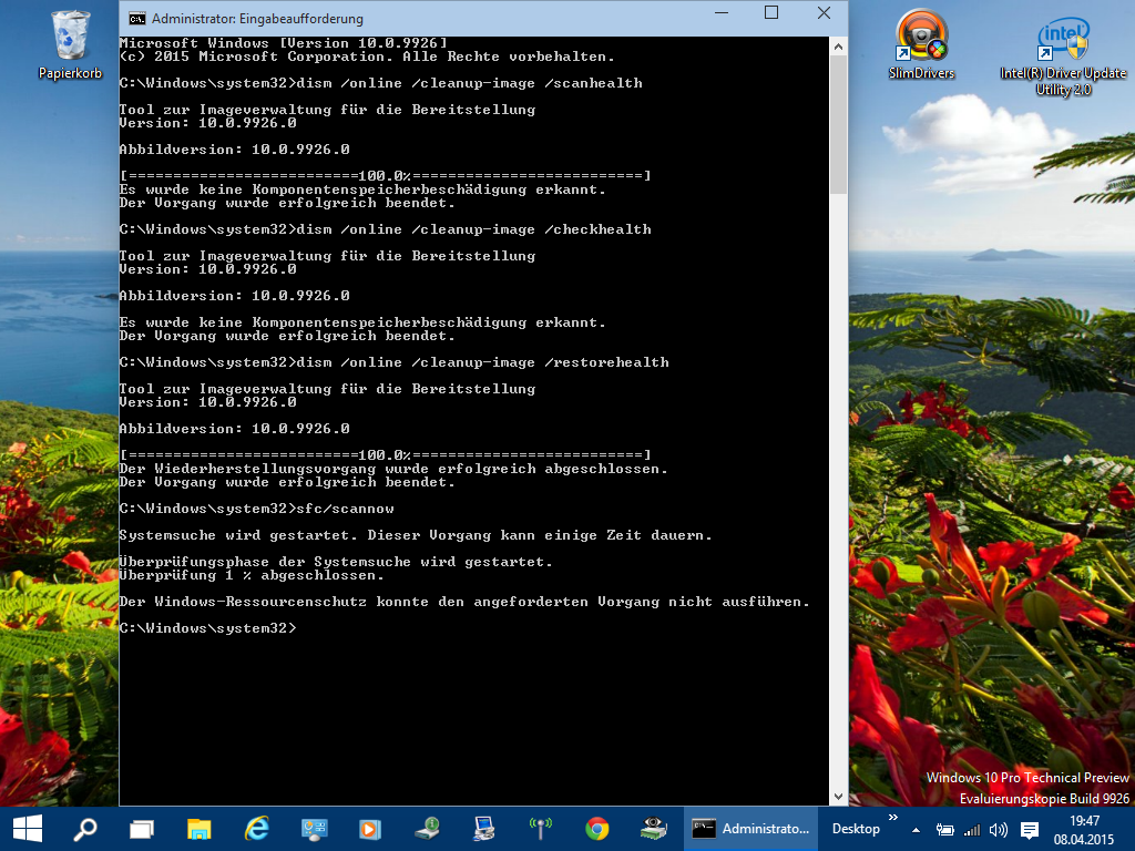

    Habe den gleichen Fehler seit ca.2 Wochen. mit Windows 10 10.0.9926

    bitte stelle nächstes mal, deine eigene Frage in das richtige Unterforum.
    Aber nun zum Problem:
    Bitte deinstalliere, wenn vorhanden, fremde Antiviren-, Firewall-, und/oder Tuningprogramme.
    Danach führe die Eingabeauffoderung (Administrator) und folgende Befehle nacheinander aus und warte die Ergebnisse ab:
    sfc /scannow
    dism /online /cleanup-image /scanhealth
    dism /online /cleanup-image /checkhealth
    dism /online /cleanup-image /restorehealth
    Sollte der Befehl: sfc /scannow nicht durchlaufen, dann beachte die nachfolgende Anleitung:
    Diese Anleitung zeigt, wie man „sfc /scannow“ ohne Abbruch ausführen kann.
    Benötigt wird eine Windows Dvd oder eine bereitgestellte Iso der installierten Build.
    Als erstes startet man die „Eingabeaufforderung (Administrator)“ oder die „Windows Powershell (Administrator)" und führt nacheinander folgende Befehle aus und wartet jeweils das Ergebnis ab:
    Der letzte Befehl wird wahrscheinlich mit einem Fehlercode abbrechen, um Ihn dennoch auszuführen, muss man folgenden Parameter verwenden:
    dism /online /cleanup-image /restorehealth /source:wim:X:\Sources\Install.wim:1 /LimitAccess
    Achtung! Der Buchstabe X muss durch den Laufwerksbuchstaben, in dem sich die Windows Dvd befindet oder wo die Iso bereitgestellt wurde, angepasst werden.
    Wenn durch dism, die Windows Installation mit folgender Meldung repariert wurde, kann man das Systemdatei-Überprüfungsprogramm starten:
    Code:
    Der Wiederherstellungsvorgang wurde erfolgreich abgeschlossen. Der Vorgang wurde erfolgreich beendet.
    Dazu führt man den bereits oben genannten und nachstehenden Befehl aus:
    sfc /scannow
    Nun sollte das Programm ohne Abbruch durchlaufen.
    Starte den Rechner dann neu und suche erneut nach Updates.

    Moin Moin,
    alle 3 Tools wurden erfolgreich abgeschlossen.
    Danach sfc/scannow ausgeführt .Bei 10 % Durchlauf kommt der Hinweis:
    Der Ressourcensschutz konnte den angeforderten Vorgang nicht ausführen.
    Was habe ich falsch gemacht ?
    MfG Helmut

    wie bereits geschrieben:
    Benötigt wird eine Windows Dvd oder eine bereitgestellte Iso der installiertenBuild.
    Code:
    sfc /scannow
    MfG
    Matthias
    #4 312496c2-2711-45d7-8919-6f9a4e19220e, 7. April 2015
  6. malmut84
    malmut84 Gast
    Hallo Matthias,
    wie bereits geschrieben, alle Tools laufen ordnungsgemäß durch,nur nicht sfc/scannow.
    Siehe Anhang
