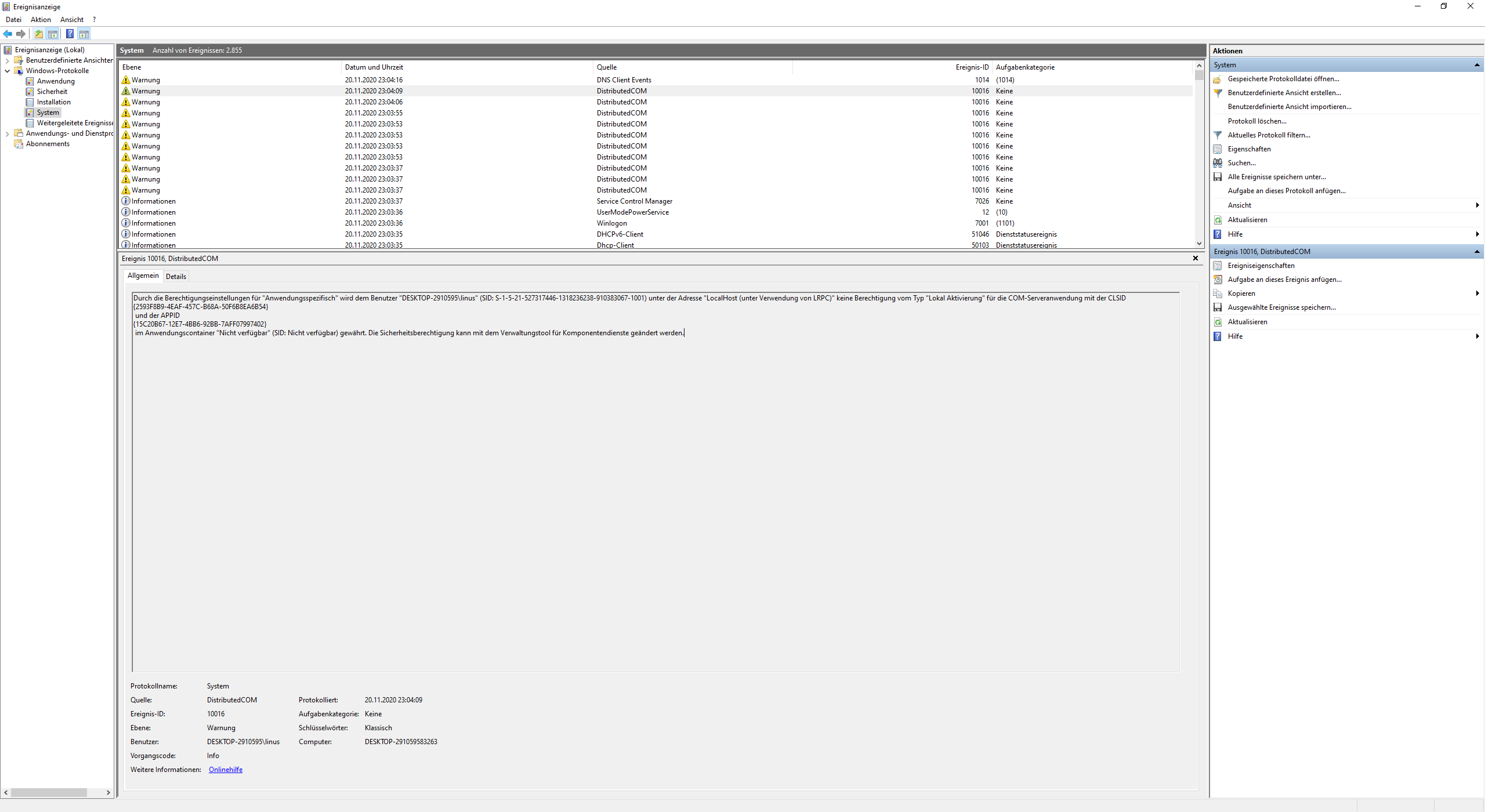

    Hallo liebe Commuity,
    ich habe seit ein paar Tagen einen direkten Crash verbunden mit einem Reboot. In der Ereignisanzege kommt dann ein Eintrag mit der Event id 10016 hinzu. Dies passiert immer nachdem meine Grafikkarte rx 5700 xt stark belastet ist. sowohl Netzteil, als auch Temperaturen von sowohl cpu als auch gpu kann ich ausschließen ausschließen. Fix für Event id 10016?
    Dies ist besonders nervig, wenn ich mal eine runde Gta V spielen wollte und sobald ich auf "spielen" drücke, zwei Sekunden später mein Computer Abstürtzt.

    Diese Ereignisse können sicher ignoriert werden, da sie sich nicht nachteilig auf die Funktionalität auswirken. Du kannst dieses Problem auch umgehen, indem du die Berechtigungen für DCOM-Komponenten änderst, um zu verhindern, dass dieser Fehler protokolliert wird. Diese Methode wird jedoch nicht empfohlen, da sich diese Fehler nicht nachteilig auf die Funktionalität auswirken und das Ändern der Berechtigungen unbeabsichtigte Nebeneffekte haben kann.
