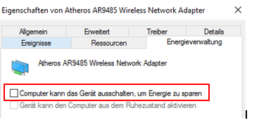

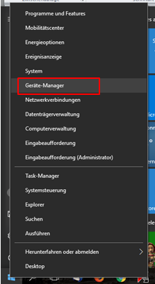

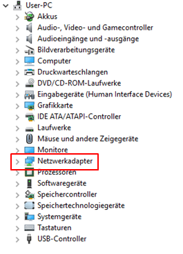

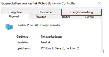

    Zur Info, hatte das Prob ebenfalls allerdings am PC (keine Ahnung weshalb da ein "Flugzeugmodus" erforderlich ist). Hatte sich auf jeden Fall selbständig eingeschaltet, in den Internet, Netzwereinstellungen ist kein Flugzeugmodus einstellbar. Lösung war wie von kpl1949 beschrieben, allerdings am PC erscheint nach dem Restart in den Einstellungen kein Flugzeugmodus, Internetverbindung funzt jedoch sofort wieder.
    Danke nochmals an kpl1949 für die aufwändige Recherchearbeit.

    Hallo, Danke Karl Genau so wie du beschrieben hast, habe ich das auch gemacht. Nur runterfahren hilft nicht.
    Man muss die Häkchen wie du beschrieben hast, erst entfernen. Danke und ein gutes neues Jahr.
