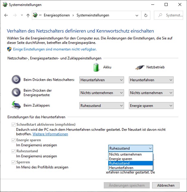

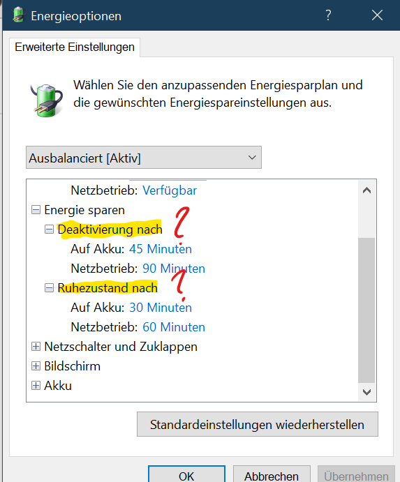

    Ich habe mal eine Frage zu den Energieoptionen unter Windows 10 Pro 1909 auf meinem Surface Pro 3.
    Und zwar, siehe Bild, was ist der Unterschied zwischen "Deaktivieren" und"Ruhezustand" ? Über den Ruhezustand habe ich im Netz noch etwas gefunden...aber über Deaktivieren nicht....leider...
    Vielen dank für Eure Hilfe...

    Bei mir sieht das etwas anders aus
    Da gibt es folgende Möglichkeiten: Energie sparen / Ruhezustand / Herunterfahren
    Die ersten beiden sind im Prinzip identisch, wie im Dornröschen wird der PC in einen Schlafzustand versetzt. Beim Wieder-Einschalten geht es an der unterbrochenen Stelle weiter.
    Das klappt nicht immer, z.B. Drucken, Scannen u.ä.
    Beim Energie sparen wird weiterhin Strom benötigt, dabei kann der Akku leer werden und das aufwachen klappt nicht.
    Beim Ruhezustand werden alle erforderlichen Informationen auf der Festplatte gespeichert => hiberfil.sys.
    Der Ruhezustand muss aktiviert werden
    Windows 10: Ruhezustand aktivieren und deaktivieren - so klappt's
    Deine Anzeige stammt nicht von Windows, sondern von einem Tool des Laptop-Herstellers aus Uralt-Zeiten. Mit Deaktivieren könnte Herunterfahren gemeint sein.

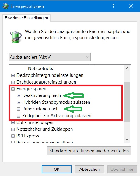

    Es ist aber immer noch die ursprüngliche Frage unbeantwortet: Was ist mit Deaktivieren gemeint ?
    Bei den gezeigten Einstellungen in #1 erfolgt im Akku-Betrieb nach 30 Minuten der Ruhezustand und nach 45 Minuten die Deaktivierung.
    Im Ruhezustand ist der PC AUS und stromlos. Da kann niemand nach 45 Minuten etwas deaktivieren.
    Oder doch ?
    Antwort aus dem Oberforum
    Der dort genannte Standby-Modus (mit Energie Verbrauch) nennt sich bei Windows 10 nun offiziell "Energie sparen".
    Der Begriff "Deaktivieren" wird in dieser Antwort als "Standby" erklärt. "Standby" ist nach dem neuen Sprachgebrauch aber der Modus "Energie sparen".
    Alles in allem ein Verwirrspiel der alten und neuen Begriffe.
    Energie sparen = Standby = Deaktivieren
    Ruhezustand
    Herunterfahren

    Um etwas mehr Klarheit zu bekommen, habe ich verschiedene Test durchgeführt, alle im Akku-Modus
    1) Deaktivieren ( Energie sparen) nach 2 Minuten + Ruhezustand nach 4 Minuten
    Was passiert ?
    Nach 2 Minuten wird der PC in den "Energie sparen" Modus versetzt. Bei meinem Lenovo G560 blinkt danach die Einschalt-Lampe
    Nach weiteren 4 Minuten wird der PC in den Ruhezustand versetzt, alle Lämpchen sind nun AUS.
    Nach dem Drücken der Einschalt-Taste wird der PC in den unterbrochenen Zustand versetzt, alle Fenster sind in dem Zustand, wie zum Zeitpunkt der Deaktivierung.
    2) Deaktivieren ( Energie sparen) nach 4 Minuten + Ruhezustand nach 2 Minuten
    Was passiert ?
    Nach 4 Minuten wird der PC in den "Energie sparen" Modus versetzt. Bei meinem Lenovo G560 blinkt danach die Einschalt-Lampe
    Nach weiteren 2 Minuten wird der PC in den Ruhezustand versetzt, alle Lämpchen sind nun AUS.
    Zuvor blinkt kurz das HDD-Lämpchen, es werden die erforderlichen Daten auf der Festplatte gespeichert.
    Nach dem Drücken der Einschalt-Taste wird der PC in den unterbrochenen Zustand versetzt, alle Fenster sind in dem Zustand, wie zum Zeitpunkt des "Energie sparens".
    Dieser Test zeigt, dass von der Routine im Fall 2 erkannt wird, dass das "Deaktivieren" vor dem "Ruhezustand" erfolgen muss, da im Ruhezustand (genau wie nach dem "ausschalten" ) nichts mehr passieren kann.
    Deshalb wird zunächst 4 Minuten gewartet, bis der PC deaktiviert wird, im deaktivierten Zustand läuft der PC eingeschränkt weiter und wartet die nächsten 2 Minuten, bis er in den Ruhezustand versetzt wird.
    Die Einstellungen des TE in #1 würden also bewirken, dass nach 45 Minuten der PC in den Modus "Energie sparen" ( = "Deaktivieren" ) versetzt würde. Es wird weiterhin Strom verbraucht. Der PC arbeitet eingeschränkt weiter. Nach weiteren 30 Minuten würde der PC in den Ruhezustand versetzt, d.h. die entsprechenden Daten werden auf der Festplatte gespeichert und der PC AUS-geschaltet. Danach wird kein Strom verbraucht und der PC arbeitet nicht mehr.
