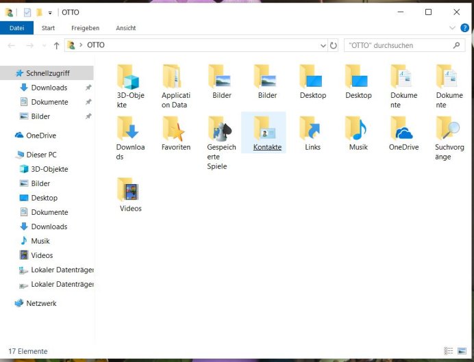

    Und genau dies ist es was ich nicht verstehe. Ich habe mittlerweile den dreißigsten PC/Lappi mit dem gestopptem Upgrade installiert, ohne irgend welche Probleme oder verlorene Daten bemerkt zu haben.
    Auch mit der Insider Preview, bin Insider, konnte ich diese Probleme nict nachvollziehen, obwohl ich bereits 4 mal geupdatet habe. Ist bei allen Updates alles vorhanden.
    Lediglich, habe ich ja schon berichtet, wenn >Ondrive< vorhanden ist wird ein neuer Ordner >ONDRIVE< erstellt und im Ordner User/Name sind die Ordne Desktop, Bilder und Dokumente doppelt vorhanden. Wobei eine Partie leer ist. Aber auch hier wurde bei mir
    kein Datenverlust festgestellt. Nach dem Update auf 1809 läft Windows 10 bisher einwandfrei. Wurden mir von meinen betreuten Usern keine Fehler gemeldet.

    Du hast die Ordner aus dem Profil verschoben, wohin auch immer, weißt Du am Besten selbst.
    Nein habe ich nicht. Bei diesem System ist alles Windows 10 >orginal<. Es wurde nichts verschoben und auch nichts hinzugefügt. Auch sind keine fremden Tuning Programme enthalten. Hatte auch kein Problem mit verlorenen Daten, wollte eben nur darauf hinweisen.
    Ist aber nun egal, warten wir ab ob das Update dieses Problem beseitigt hat.
    #26 Hannibal624, 10. Oktober 2018
  11. BigWoelfi
    BigWoelfi Gast
    OK, ich habe mir Dein Bild gerade noch einmal angeschaut.
    Habe ich mich vertan mit der Einschätzung.
    Mir war gar nicht aufgefallen, dass das die Übersicht aus dem Schnellzugriff war bei Dir.
    Wenn meine Darstellung gepasst hätte, müssten die doppelten Ordner ja unter "Mein PC" angezeigt werden.
    Entschuldigung.

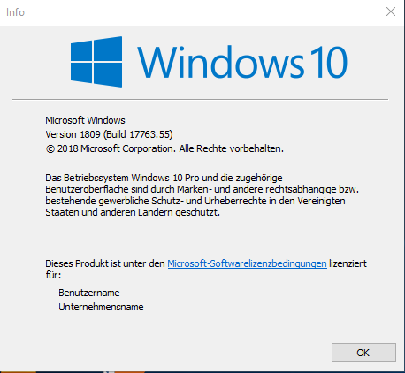

    Ich habe gerade das Update auf 17763.55 erhalten und zumindest hat dieses Update bei mir nicht zu anderen Problemen geführt jetzt. Frage zur Verwaltung von Ordnern und Ordnerzielen
