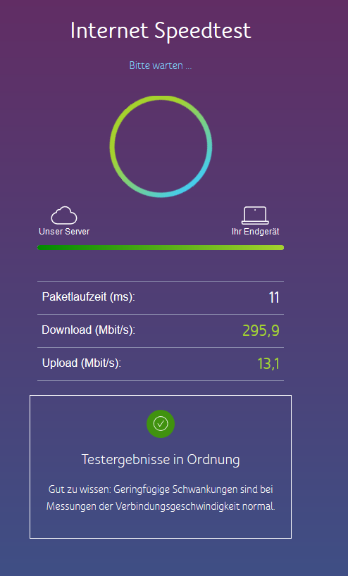

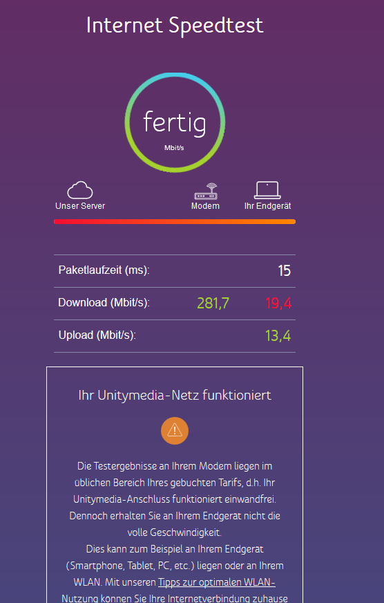

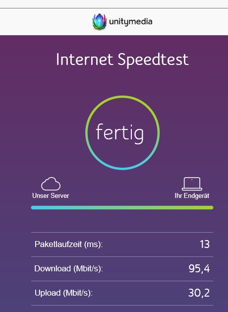

    Hallo Leute,
    habe Probleme mit dem Internet Speed an meinem Laptop. Selbst über WLan ist der Speed höher als wenn ich den Laptop direkt mit Kabel an die Fritz Box 6490 Cable anschließe siehe Anlagen/Bilder:
    Bild 1 WLan am Laptop
    Bild 2 Laptop direkt an der Fritz Box
    Bild 3 PC direkt an der Fritz Box
    Hat da einer vielleicht eine Idee?

    Gehe in die FritzBox (fritz.box) und dort in Heimnetz => Netzwerk
    Da siehst Du die verbundenen Geräte.
    Moderne Geräte benutzen im WLAN 5 GHz = ca. 585 Mbit/s
    Ältere haben im 100er LAN lediglich 100 Mbit/s
    Neuere mit GigaLAN haben 1000 Mbits/s = 1 Gbit/s
    Auch mein schon etwas betagter Laptop hat 100er LAN aber 130 Mbit/s über WLAN-n.
    Mein PC mit GigaLAN und einer DSL100-Leitung zur Telekom zeigt folgendes an
    Fritz Box 6490 Cable: Internet Speed Probleme am Laptop
    Da hast Du offenbar eine 300er DSL Verbindung.
    Oder wenn man bei Unitymedia Kunde ist, werden die Daten geschönt.
