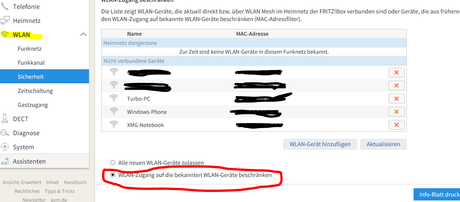

    Weil es wichtig ist und immer wieder falsch gemacht wird,
    poste ich hier mal ein Bild (das fällt vielleicht auf), das nicht nur für die Fritz!Box, sondern für alle Router gilt.
    Den WLAN-Zugang kann man wie von @hal9000 geschrieben auf die bekannten Geräte beschränken. Wenn man das nicht tut, ggf. den Zahlencode vom Router einfach nur übernommen hat und kein sicheres Passwort für den WLAN-Zugang vergeben hat, kann jeder, der über ein entsprechendes Tool verfügt (im Darknet kann man das kaufen) sich in den Router einhacken. Das ist für Profis ein Kinderspiel und dauert nur wenige Minuten. Vom Router bis zum PC ist ein sehr kurzer Weg.
    FritzBox-Admin nach zurücksetzen
    In den Standardeinstellungen ist immer "alle neuen Geräte zulassen" aktiviert. Wenn man das ändert, muss man unten rechts noch auf "übernehmen" klicken.
    Keiner weiß wer bei oliveroertel die Einstellungsänderungen vornimmt.
