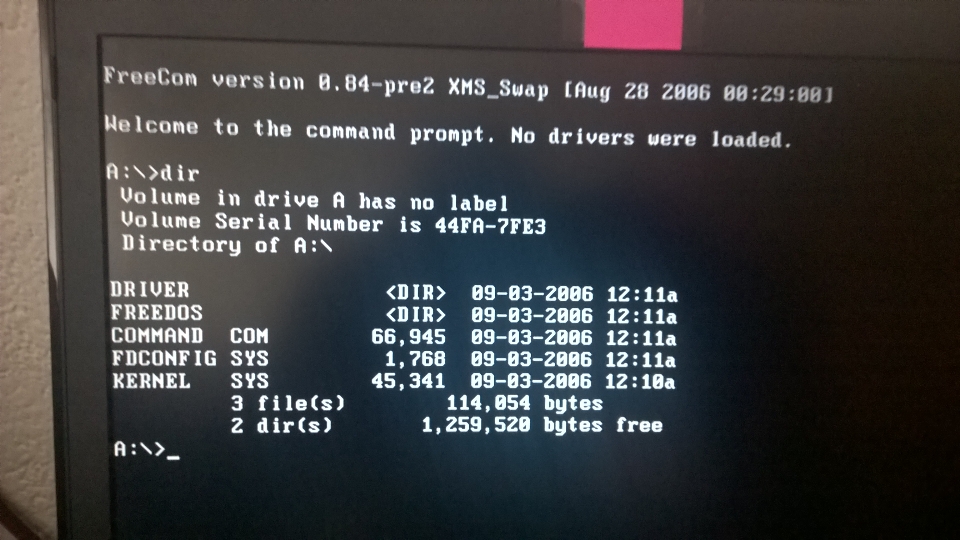

    Jedoch lass dein Pfui, Bäh sein! Ich bin ja nicht ein PC GOTT wie Du!!Ich habe ein Bios Update durchgeführt, das mit den Chipset- (INF-) unter MSI hab nichts gefunden, hab noch folgendes gefunden
    http://ch.msi.com/support/nb/GT72-2QE-Dominator-Pro.html/#down-firmware
    :Firmware 84.04.22.00.0A For Nvidia GTX 980M 8GB (meinst Du
    das?) und Jedenfalls ich habe schritt für Schritt Anleitung wie auf
    http://ch.msi.com/files/pdf/VBIOS_Update_under_DOS_mode_EN.pdf
    gefolgt und mit Unetbbotin der Firmware versucht zu installieren,aber der Datei VFBios.bat wird nicht angezeigt obwohl auf der USB Disk ist!!Und weiss nicht weiter!

    Pfui! Bah! Wer macht denn so etwas. Treiber gibt es grundsätzlich kostenlos beim Hersteller des Rechners/Motherboards dazu werden keine dubiosen Tools benötigt. Noch einmal direkt von MSI anfangen mit dem BIOS dann Chipset- (INF-) Treiber danach die restlichen
    Treiber. Manche Hersteller basteln gerne an den Treibern herum und dann laufen Geräte nur mit diesen Treibern. Sehr gerne bei Webcams und Cardreadern nur um Beispiele zu nennen.
