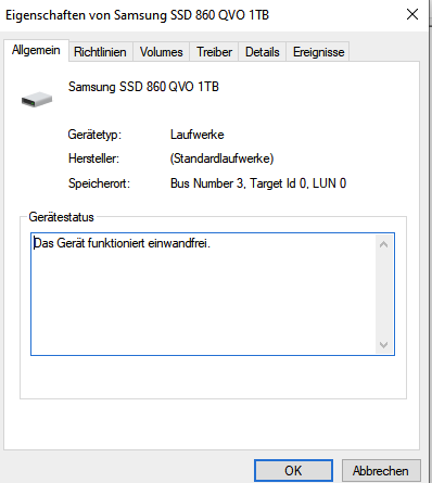

    Mach im Gerätemanager einen Doppelklick auf das Laufwerk. Wird im Fenster Eigenschaften ein Fehlercode angezeigt?
    Wenn Code 10 angezeigt wird, teste mit einem anderen USB-Kabel oder Anschluss oder auf einem anderen Computer.
    Wenn das Laufwerk auf dem 2. Computer nicht funktioniert, ist das Laufwerk wahrscheinlich defekt. Dann kannst du eine Ersatzanfrage auf der Garantieserviceseite von Seagate stellen.
    Wenn Code 28 angezeigt wird, musst das Laufwerk auf einem anderen Computer testen. Wenn das Laufwerk auf einem anderen Computer ordnungsgemäß funktioniert, sind die Windows-USB-Treiber beschädigt oder fehlen.

    Doppelklick, OK - keine Codes oä.; unter`m Reiter "Volumes" sind alle Einträge " - " !!!

    Nicht unter Volumes. Im Reiter Allgemein und/oder Ereignisse
    Gerät wird nicht erkannt
    Erscheint die Platte in der Datenträgerverwaltung? Wenn ja, ist da ein Laufwerksbuchstabe zugewiesen?

    Allg., ist alles wie in Deinem Bild

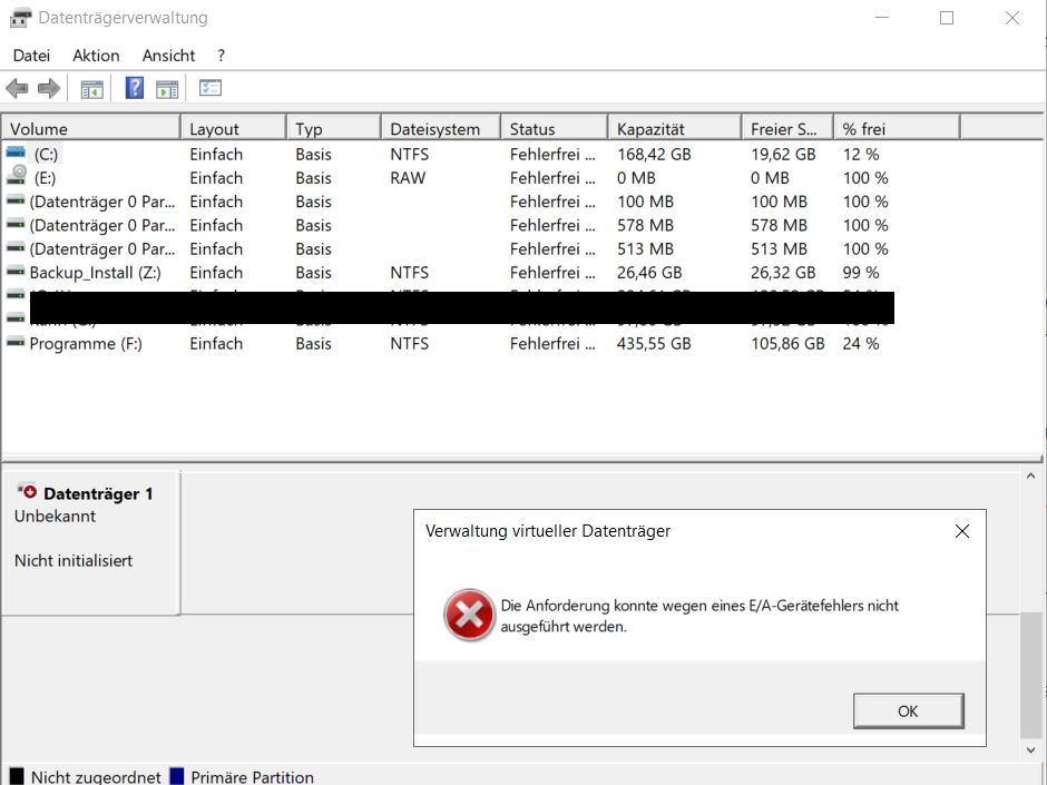

    In der DtVerwaltung ist Datenträger1 unbekannt !!

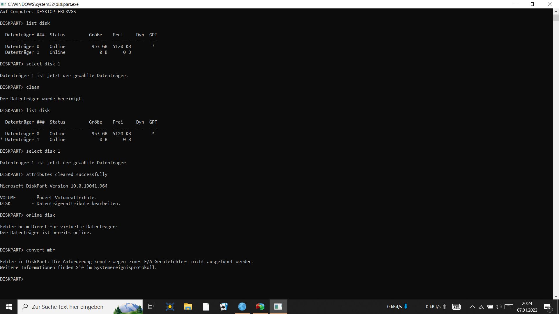

    Mit/ Bei Aomei Prof. wird die externe Disk erst garnicht erkannt - dann gibt`s auch nichts zu reparieren. Da nur Backups darauf sind ist ein Ersatz-Kauf wohl das günstigste!? Vllt. fällt einem Profi noch eine rettende Idee ein - um das Ding wieder zu beleben. Mit Diskpart komme ich auch nicht voran, s. Anhang (da sitzt das Problem mit davor).
