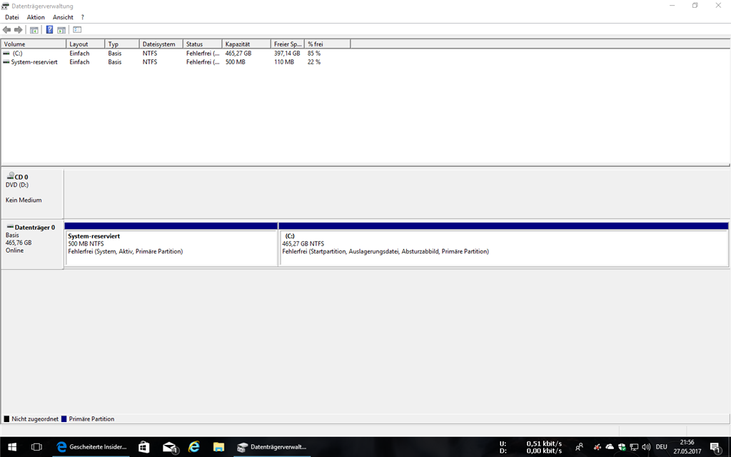

    Hallo Mach mal ein Bild vom Asus mit der Datenträgerverwaltung weil das was ich bisher dazu gelesen habe ist das er eine 320GB Platte drin hat und sonst nichts. Liebe grüße UWE

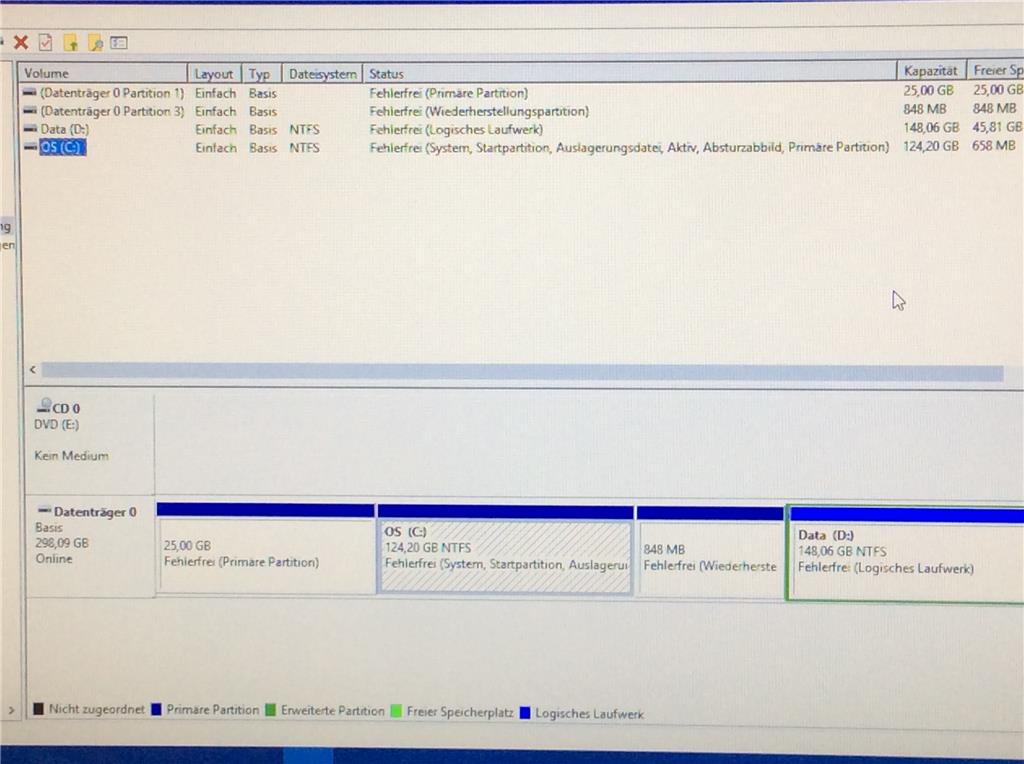

    Ok hoffe kannst was drauf erkennen. Definitiv zwei Platten C:126GB und D:148GB Festplatte. Na ist ja auch schon gut sieben Jahre alt.

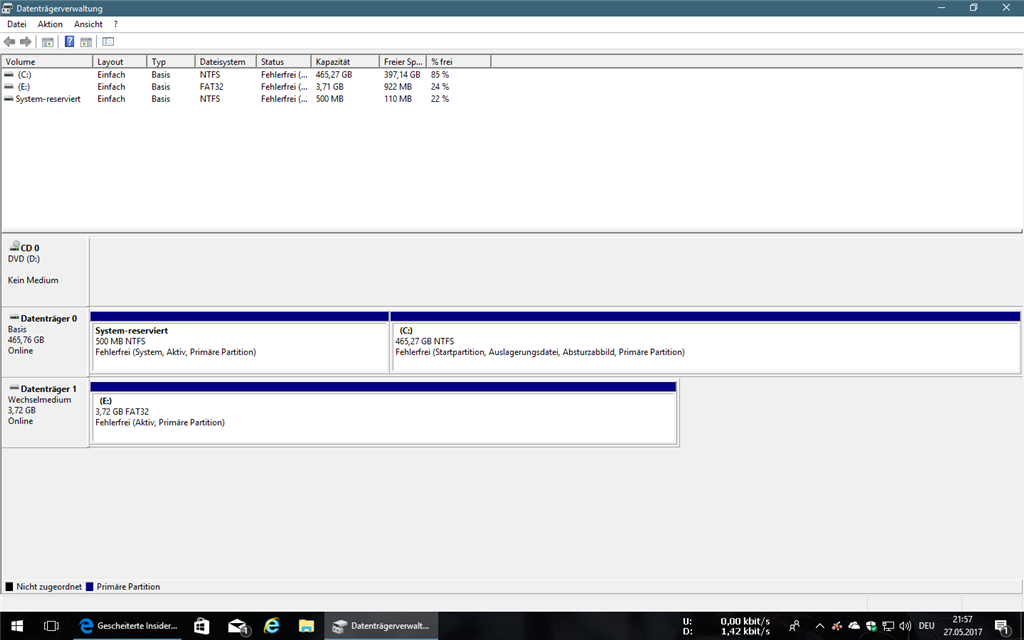

    Hallo Nein! Steht das was von Datenträger 0 und Datenträger 1 ?
    Nein es gibt also nur eine Platte Das ist so wie vorhin bei dir da waren 7 Partitionen und hier sind es 4 auf einem Datenträger 0 Soweit zur Erklärung . Stecke mal den Stick ein dann müsste der als Datenträger 1 erscheinen so wie bei mir
    Das erste Bild ist ohne Stick das 2te mit Liebe grüße UWE

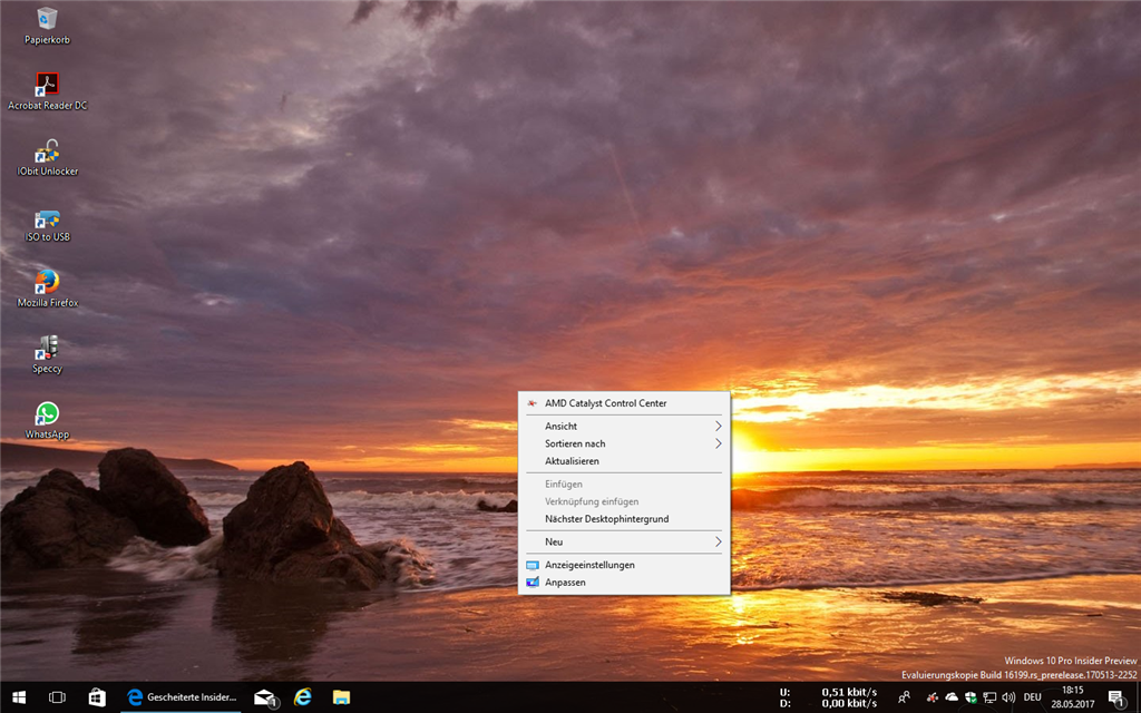

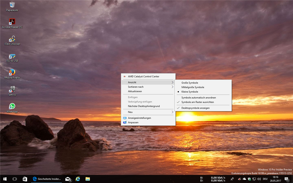

    Hallo klicke mal mit rechts auf den leeren Desktop So ist es bei mir
