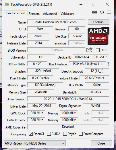

    Hier noch die Screenshots von CPU-Z und GPU-Z
    Grafik bzw Performance Problem nach Installation von Mai Update 1903 Grafik bzw Performance Problem nach Installation von Mai Update 1903
