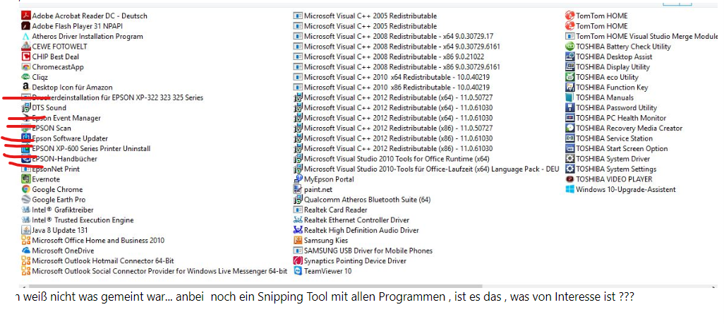

    Hallo Kw,
    in  C D  eingelegter Datenträger / Epson CD - wird nicht vom CD-Rom Laufwerk gelesen...
    sorry,
    ich weiß nicht was gemeint war... anbei noch ein Snipping Tool mit allen Programmen , ist es das , was von Interesse ist ???
    MfG
  2. kwkuhn
    kwkuhn Gast
    Von welchem CD Gerät sprechen wir hier von dem eingebauten oder dem externen
    Ist das angeschlossen?
    rechte Maustaste deinstallieren
    Was passiert ?
    Das sollte zuerst entweder entfernt oder richtig installiert werden
    Dann Drucker abziehen wie im ersten Post beschrieben alles deinstallieren
    Keine Angst nach Neustart installiert W10 alles aus der eigenen Datenbank
    Schau auch bei Epson ob es für deinen Drucker ein Deinstallations Programm gibt

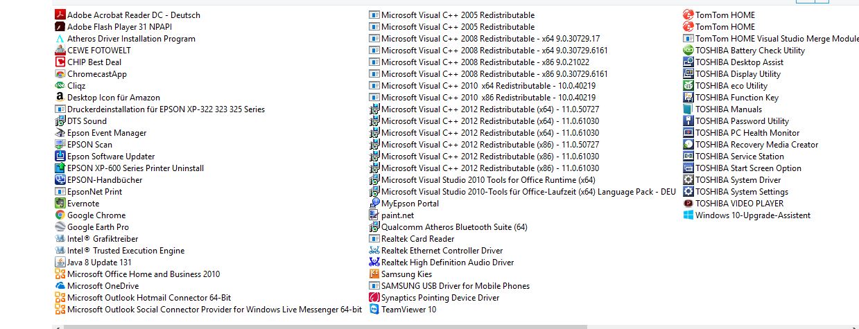

    Hallo kw,
    das alles hat mir keine Ruhe gelassen, alles von Epson wurde gelöscht; dann habe ich meinen Drucker angeschlossen, eingeschaltet und bei Drucker , neuer Drucker hinzugefügt. Gesucht , gefunden und installiert. Jetzt weiß ich nicht ob alles richtig war….
    im Anhang sehe ich, dass keine Größe der Datei vermerkt ist , und auch das Wort dahinter PRINTER UNINSTALL irritiert mich :
    findest Du eine Erklärung...
    MfG
  6. kwkuhn
    kwkuhn Gast
    Das ist das Deinstallations Programm welches Heute installiert wurde
    Ist das externe CD Laufwerk entfernt / funktioniert
    Wird nun gedruckt?
    oder machen wir weiter mit "Schön das wir darüber geredet haben"
  7. hgteufel
    hgteufel Gast
    Hallo KW,
    bitte um Verständnis, weiß es ist schon schwierig mit mir;
    der Anhang erschien in Programme/Features nach der Installation , genauso hatte ich den auch zuvor, nur eben dass all die anderen Programme von Epson , die ich zuvor auch noch zusätzlich gespeichert hatte , drin waren und jetzt raus sind.
    Drucken geht noch immer nicht, das kann aber damit zusammenhängen, dass ich noch 2 Patronen ersetzen muss, auf die ich warte; sollten heute geliefert werden .
    Mal sehen...
    apropos, was meint man mit dem externen Laufwerk.
    MfG

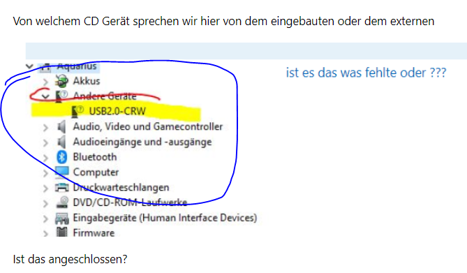

  8. kwkuhn
    kwkuhn Gast
    Hier das USB2.0-CRW

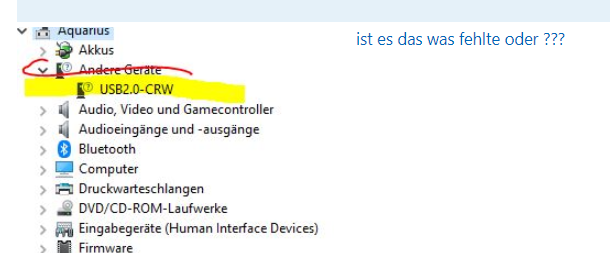

  10. kwkuhn
    kwkuhn Gast
    Das Gerät hat ein Fragezeichen also nicht korrekt
    Schau in die gesendeten Links
    Rechte Maustaste Treiber aktualisieren
    Schau beim PC Hersteller auf der Service Seite was es ist und ob dort Treiber verfügbar
  11. hgteufel
    hgteufel Gast
    nachdem ich deinem Vorschlag gefolgt bin, Treiber zu aktualisieren ist Zusatzgerät verschwunden ….
    Gruß Hg
  12. kwkuhn
    kwkuhn Gast
    Schau bei Laufwerke nach Kartenleser da könnte es hingehören
