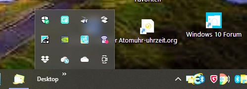

    Hallo zusammen,An meinen Windows Rechner tritt folgendes Problem auf.Bei einer Einstellung von 150% Skalierung, 2560x1440 hat der Infobereich ein besonderes Verhalten:Kurz nach Einstellung ist dieser richtig angeordnet, jedoch verschiebt sich der gesamte Infobereich ab und zu nach rechts, sodass die Hälfte dieses, außerhalb des Bildschirmbereichs liegt. Mal Überlagern sich die Items darin auf komische Art und Weise, sie vergrößern sich und liegen zentriert auf der Oberkante der Taskleiste.Auch flackert es in dem Bildschirmbereich.Dies passiert bei allen anderen Skalierungen und Auflösungen nic

    habe das gleiche Problem. Ich habe heute ein Windows Update durchgeführt und seitdem besteht das Problem bei mir ebenfalls. Wenn ich die Taskleiste von unten nach rechts plaziere und wieder zurück, dies eventuell mehrmals, dann wird der Infobereich teilweise wieder angezeit. Dann muss ich noch mehrmals mit der Maus über die Icons fahren und wenn ich Glück habe erscheint der Infobereich dann korrekt. Leider verschwindet der Infobereich kurz danach wieder und alles fängt von vorne an. Ich kann keine Uhrzeit ablesen, auf aktive Apps im Infobereich kann ich nicht zugreifen und um zum Desktop zurückzukehren muss ich alle aktiven Fenster einzeln minimieren. Äusserst nervig. Hoffentlich gibt es eine Lösung dafür, ansonsten wäre die Win10 Nutzung dauerhaft eingeschränkt.​

    Ich habe jetzt auch bemerkt, daß das Problem vermehrt beim Öffnen von Programmen/Apps auftritt. Bei einigen Programmen/Apps tritt das Problem immer auf, bei anderen nur sporadisch. Der Lösungsvorschlag von ToniB trifft das Problem nicht. Fenster manuell zu minimieren ist kein Problem, es wäre eben nur besser, wenn mit einem Klick alle Fenster minimiert werden, um schnell auf die Desktopoberfläche etc. zugreifen zu können. Der Button dafür ist aber nicht sichtbar bzw. vorhanden. Normalerweise ist der Button dazu ganz rechts aussen im Infobereich, welcher aber komplett verschwindet und man somit diese Funktion nicht nutzen kann. Man kann übrigens auch versuchen mit der rechten Maustatse in die Taskleiste zu klicken und das Häckchen bei Bildschirmtastatur wegnehmen bzw. aktivieren. Dadurch kehrt der Infobereich dann teilweise wieder zurück. Wenn ich dann einen der Buttons z.B. die Lautstärke anklicke, dann sortiert sich der Infobereich von selbst wieder in den Ursprungszustand. Sollte ich jedoch dann ein Programm/App öffnen, kann es sein das der Infobereich sofort wieder verschwindet. Mittlerweile kann ich mir bei dem Problem recht schnell helfen, um die Ansicht des Infobereichs wieder herzustellen. Jedoch ist es natürlich nicht im Sinne des Erfinders, ständig bei jedem PC Start bzw. Öffnen von Programmen/Apps, die Prozedur wiederholen zu müssen. Generell besteht das Problem seit dem letzten Windows Update. Unmittelbar nach dem Update trat der Fehler auf. An Huba: Ich glaube nicht das der Hersteller einer Software für den Fehler verantwortlich ist, da bei mir viele Programme den Fehler verursachen. Es liegt sicherlich an Windows und dem letzten Update.

    Hallo an Alle, meine bisherige Erkenntnis zu den Fehlern der Anzeige von Icons im Infobereich der Taskleiste bei Win10 64bit besteht bei mir seit dem letzten Update. Ich habe derzeit zwei möglichkeiten gefunden, wie ich diesen Fehler umgehe.
    Einerseits kann ich meine Skalierungseinstellungen auf 100% einstellen, dann stellt Windows die Icons richtig dar, oder ich starte die grafische Oberfläche von Windows mit Win+Strg+Shift+B neu, dann hält es, bis ein Icon dazukommt, oder verschwindet. (Durch Öffnen bzw. Schließen eines Programms).
    Hoffentlich gibts bald ein Hotfix dafür.

    Ich hatte das selbe Verhalt.
    Lösung: das neue Feature "Neuigkeiten und interessante Themen" (Rechtsclick auf die Taskleiste) muss eingeschalten sein. "Nur Symbole" scheint auszureichen.
