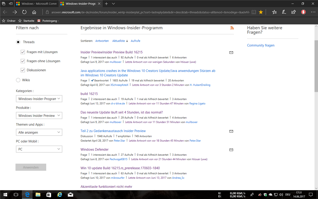

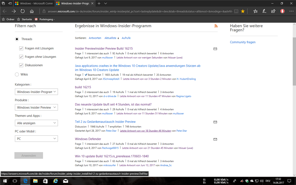

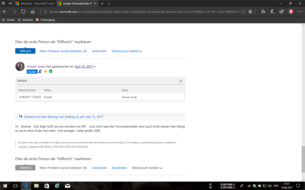

    Hallo Andrea hier noch Parade Beispiele
    Insider Preview Build 16215 braucht sehr lange für Download

    Hallo Die Beispiele sind dafür das, das Forum auch nicht ordnungsgemäß funktioniert. So auch bei der 16215 die nicht geladen bzw. installiert werden kann wenn die 16193 nicht vorher clean installiert wurde. Das ist meine Erfahrung. Und das schon seit
    der der 16176. Erst danach funktionierten die UUP Dateien richtig und es wurden erst dann die richtigen Dateien für den PC runtergeladen. Liebe grüße UWE

    Ich kann jetzt nichts besonderes an den Bildern erkennen. Wie auch immer: daß das Forum in letzter Zeit ein paar Probleme hat, ist bekannt ;-)

    Hallo Dann schau doch mal bitte um welche Zeit meine Antworten erstellt wurden vielleicht erkennst du dann warum ich diese Bilder gepostet habe. Die letzt Erstellte wurde oben angezeigt nur die , die ich davor geschrieben habe wurde nicht aktualisiert.
    Und das meinte ich. Liebe grüße UWE
