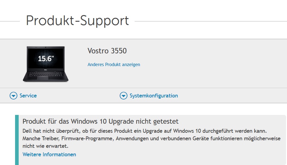

    ich habe einen Dell Laptop "Vostro 3550". Mein Toshiba ist leider kaputt. Auf Toshiba habe ich ohne Probleme Windows 10 installieren können. Bei dem Dell hatte ich das Problem, das nach der Installation der Bildschrierm schwarz blieb. Der Laptop arbeitete aber kein Bild zu sehen. Deshalb habe ich Win 7 neu installiert und im Internet gesucht. Dell hat diesen Laptop nicht auf Win10 getestet. Sprich es gibt keine Treiber. Deshalb wohl auch der schwarze Bildschirm.

    Instalation von Windows 10 auf einen Dell Laptop wenn DEL diese Aussage schon trifft, dann ist es doch besser für Deine Hardware, wenn Du bei Windows 7 bleibst.
    Denn eher würde ich an Deiner Stelle DEL glauben als der Seite, wo Du diesen Treiber für die Grafikkarte heruntergeladen hast.
    Es bleibt ja nicht nur bei der Grafikkarte, die Audiodatei ist als nächstes dran und dann vielleicht auch noch der Netzwerkadappter.
    Du hast jetzt einen schwarzen Bildschirm, keine Möglichkeit in den Abgesicherten-Modus zukommen und für die gesamte Hardware gibt es keine Treiber (außer dieser Grafiktreiber, dem ich aber nicht trauen würde).
    Was ist denn mit dem anderen Rechner los aus dem Hause Toshiba? Fährt der noch hoch, oder ist er ganz hinüber?
    Wie gesagt bei Deinem DEL würde ich Dir raten installiere wieder Windows 7

    Ein Bios-Update ist nicht gerade ohne, und wenn das System nicht läuft bringt auch ein Bios-Update nichts. Das kann vielleicht bei manchen gelingen, aber auch nach hinten los gehen. Hier in diesem Fall läuft der Rechner, wenn er Betriebssystem 7 drauf hätte, auf der offiziellen Treiberseite für dieses System, wird darauf hingewiesen dass zurzeit kein Windows 10 auf diesem System läuft. Wie auch immer dieser Hintertür-Effekt zustande gekommen ist, dass man wahrscheinlich oder mit Erfolg Windows 10 installieren kann, wenn man das entsprechende Bios-Update fährt, ist unklar und wird von Dell nicht unterstützt. Und von mir auch nicht
