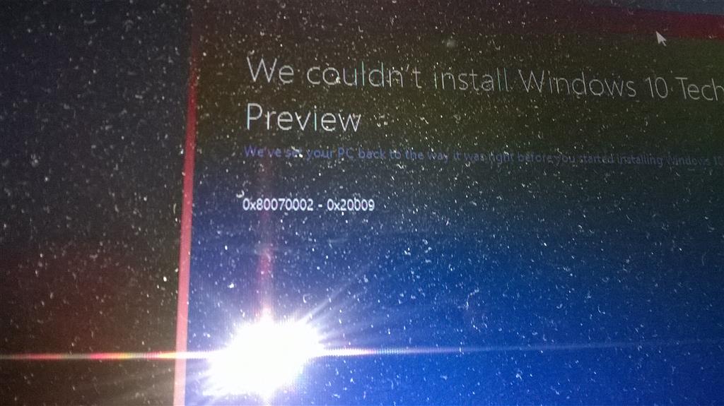

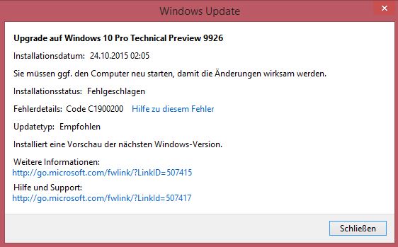

    Hallo.
    Habe aktuell Windows 8.1 Pro
    Upgrade per Windows Update nicht möglich -> Fehler
    Installation läuft durch -> Neustart -> unten rechts sieht man Buildnummer -> neustart -> nochmal Buildnummer -> start von Win 8.1
    Installation von Build 9926 nicht möglich (GELÖST)
    Upgrade per Iso nicht möglich-> Fehler
    Upgrade per USB Boot -> Fehler:
    "Windows kann auf dem Datenträger nicht installiert werden. Der ausgewählte Datenträger entspricht dem GPT-Partitionsstil.”
    Schöne Grüße
    Tom
  3. Flei
    Flei Gast
    LÖSUNG GEFUNDEN:
    Hatte eine zweite Platte mit MBR mit mehreren Partitionen
    Dort waren die Offlinedateien des Netzwerkordner, OneDrive Daten und sonstige
    Habe nun Offlinedateien deaktiviert, OneDrive auf C; verschoben und die Partitionen auf GPT neu formatiert und nur noch eine Partition.
    Dann hats wunderbar geklappt- welches der Dinge nun genau ausschlaggebend war- kann ich leider nicht genau sagen.
    Lg
