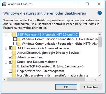

    Hallo Ihr zwei,
    der Fehler liegt an Net Framework:
    Rechtsklick auf das Startmenü, dann im Schnellstartmenü Programmme und Features anwählen und im Fenster auf Windows-Features aktivieren oder deaktivierenklicken und die Benutzerkontensteuerung ggf. bestätigen.
    Installation von Win10 Anniversary bricht mit Fehlercode 0xC1900101 - 0x30018 ab
    Der Eintrag für .NET Framework 3.5 darf nicht aktiviert sein (hier ist die Standardeinstellung). Wer Programme installiert hat, die auf .NET Framework 3.5 aufsetzen, muss das Feature zum Upgrade deaktivieren.
    ( Quelle:Windows 10: Build 10162: Upgrade von Build 10158/10159 scheitert und es gibt Aktivierungsprobleme | Borns IT- und Windows-Blog )

    Also keine Panik . Nur für das Update.
    Man kann es ja wieder aktivieren.
    Wenn das Update immer noch nicht klappen sollte, dann gibt es
    Behebung des Fehlercodes 0xC1900101 – 0x30018 unter Windows 10 - Alles rund um Windows 10 und Windows 10 mobile
    Auszugsweise für den Gast:
    Laut Microsoft tritt der Fehler auf, wenn die Hardware inkompatibel ist. Im Support-Forum des Konzerns werden diverse Möglichkeiten zur Behebung des Problems bereitgestellt. Dabei ist keine Garantie für eine erfolgreiche Fehlerbehebung geben, jedoch wird das größtmögliche Areal der Fehlerquellen überprüft. Im Folgenden werden diese näher erläutert.
    Zunächst sollten alle USB-Geräte, welche nicht benötigt werden, aus dem Computer entfernt werden. Der nächste Schritt besteht darin, dass alle Treiber überprüft werden. Dazu zählen auch die Chipsatz- und Mainboard-Treiber. Diese können über die Herstellerseite heruntergeladen werden. Ist das Problem immer noch vorhanden, muss überprüft werden, ob alle Windows Updates installiert sind. Ein gute Hilfestellung bietet die „Windows Update-Fehlerbehebung“. Diese kann hier heruntergeladen werden.
    Nicht genutzte Treiber können ebenfalls die Ursache sein. Um diese zu entfernen, muss zunächst die Eingabeaufforderung mit Administratorrechten geöffnet werden. Hierfür wird mit der rechten Maustaste auf das Start-Symbol geklickt und die Eingabeforderung (Administrator) ausgewählt. Dort wird der Befehl „rundll32.exe pnpclean.dll,RunDLL_PnpClean /DRIVERS /MAXCLEAN“ eingeben und bestätigt. Danach wird in die Windows-Suche „Datenbereinigung“ eingeben. In dieser sollte die Option „Systemdateien bereinigen“ ausgeführt werden. Abschließend wird der Computer neu gestartet.
    oder
    Media Creation Tool laden und Installationsdatenträger erstellen,
    oder das Update gleich mit dem Tool durchführen ( also keine ISO laden ), was bei mir gut funktioniert hat.
