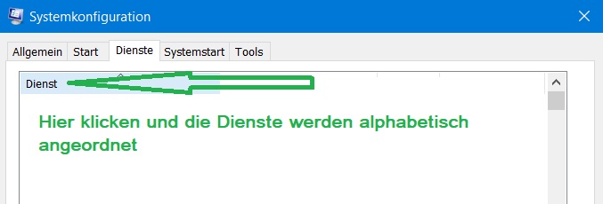

    @ InterKiller, versuche mal folgendes:
    • führe die Tastenkombination Windows-Logo und r aus
    • gib im geöffneten Ausführ-Fenster msconfig ein und drücke die Enter-Taste
    • es öffnet sich die Systemkonfiguration unter dieser klickst Du auf den Reiter Dienste
    • sortiere die Dienste alphabetisch wie folgt: Intel Audio Service - Hohe CPU Auslastungklicke auf diesen Screenshot er wird dann größer dargestellt
    • dann bis i scrollen und bei dem Dienst "Intel (R) Audio Service" den Haken entfernen
    • klicke auf OK
    • Du wirst zu einem Neustart aufgefordert, dem kommst Du nach
    • Teste jetzt das Verhalten des Systems
