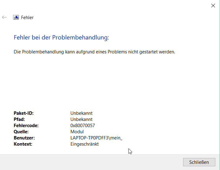

    Ich hatte meinen Laptop (Acer Aspire F 15 mit Win 10) für eine Präsentation per Klinkenkabel an eine externe Lautsprecherbox angeschlossen und hat auch eine Zeit ohne Probleme funktioniert. Jemand hat versehentlich bei laufendem Betrieb das Stromkabel der externen Box aus der Steckdose gezogen. Daraufhin hat sich der Laptop selbstständig heruntergefahren. Nach Neustart kam weder über die internen Lautsprecher noch über die Klinken Ton raus.
    Wieder zurück zu Hause habe ich versucht das Problem zu finden.
    Soweit bin ich bisher in bei meiner Suche gekommen:
    - Lautsprechereinstellungen sind auf aktiv und Lautstärkeregler auf 100% ;-)
    - kein Sound über interne Laptoplautsprecher
    - über den Klinkenausgang kommt nur ganz schwach und verzerrter Ton mit Rauschen (ungefähr so, wie wenn man richtig schlechten UKW-Radioempfang hat)
    - bei den Sound-Einstellungen schlägt der Pegel der Regler aber aus, wenn Ton am Laptop abgespielt wird
    - Ton funktioniert allerdings über Bluetoothkopfhörer einwandfrei
    - Treiber sowohl von Audiocontroller als auch Audiogerät habe ich aktualisiert => kein Erfolg
    - Controller und Audiogerät deinstalliert und neu installiert => kein Erfolg
    - in den Geräteeinstellung erscheint immer wieder folgende Meldung (s.auch Screenshot)
    - Gerät gestartet -> Gerät konfiguriert (audioendpoint.inf) -> Gerät nicht migriert
    Das Gerät SWD\MMDEVAPI\{0.0.0.00000000}.{d5e10d88-7e8f-4a01-882c-2252f1e5c95b} wurde aufgrund einer teilweisen oder mehrdeutigen Übereinstimmung nicht migriert.
    ID der letzten Geräteinstanz: SWD\MMDEVAPI\{0.0.0.00000000}.{e9a5e17f-a90b-4cff-abee-33261a9732d7}
    Klassen-GUID: {C166523C-FE0C-4A94-A586-F1A80CFBBF3E}
    Speicherortpfad:
    Migrationsrang: 0xF00000000000F120
    Vorhanden: false
    Status: 0xC0000719
    - In einigen Foren wurde dieses Problem im Zusammenhang mit Upgrad Win 8 auf Win 10 diskutiert.
    Der Fall liegt hier nicht vor, habe den Laptop Anfang 2017 bereits mit Win 10 gekauft.
    - Ein weiterer Lösungsvorschlag war die Geräte im abgesicherten Modus nochmal zu de- und wieder installieren. => kein Erfolg
    - Ich habe versuch doppelte oder ähnlich Geräte zu finden. Über Geräte-Manager habe ich über Ansicht/ ausgeblendete Geräte anzeigen
    dann auch tatsächlich mehrere Geräte gefunden. Alle nacheinander deinstalliert und einmal neuinstalliert. => kein Erfolg
    Alles immer jeweils natürlich mit Neustarts vom System garniert interner Lautsprecher funktioniert nicht mehr - Meldung: "Gerät nicht migriert"
    Sooo und damit bin ich mit meinem Google und Foren-Latein absolut am Ende.
    Könnte am Ende doch irgendwie ein Kurzschluss mit der externen Box gewesen sein? Aber warum gibt es dann trotzdem die Treiberfehlermeldung?
    Hat hier jemand noch eine Idee außer neue Soundkarte einbauen, leben ohne Ton und neuen Laptop kaufen?

    Probiere mal folgende Beitrag zum Verwenden der Microsoft easy Fix-Loesungaus. Unter dem zweiten Punkt
    findest du den Artikel> Suchen und Beheben von Problemen beim Abspielen von Sounds.
    Kannst du auch eine Hardwarebeschaedigung an deinem Laptop ausschliessen?
    Gebe uns Bescheid, ob es geklappt hat oder wenn du weitere Fragen hast.
    Ich freue mich auf deine Rueckmeldung.

    Na zumindest sollte normalerweise kein Laptop ausgehen, wenn man einen Lautsprecher abzieht oder stromlos macht. Da wird also noch mehr passiert sein.
    Probier eine Linux Live CD. Gibts dort auch keinen Sound, ist das Gerät defekt.

    Um einen Hardwaredefekt auszuschliesen lädst du dir hier das aktuelle Knoppix runter
    L: ftp://ftp.uni-kl.de/pub/linux/knoppix-dvd/KNOPPIX_V8.2-2018-05-10-DE.iso
    Die ISO auf DVD brennen
    Damit dann den PC staren
    Mit F2 beim Starten dürftest du ins Bios kommen
    Dort bei Bootdevices oder so, das DVD an oberste stelle
    Save and Exit
    Wenn nicht von DVD gebootet wird, nochmal ins BIOS, UEFI auf Legacy umstellen
    Dann müsstest du die DVD starten können
    Ist alles ein wenig langsamer aber es geht ja nur darum ob der Sound geht oder nicht
    Bevor du wieder Windows startest, die Bootreihenfolge im BIOS wieder angleichen und Legacy wieder auf UEFI

    Windows 10-Fehler ‘Gerät nicht migriert’
    Fix #1: Windows auf Beschädigungen prüfen
    Im ersten Schritt sollte sichergestellt sein, dass dieser Fehler nicht auf Grund von Beschädigungen an Windows-Komponenten verursacht wird. Hierzu ist die Prüfung gemäß diesem Blog-Beitrag Windows 8: Komponentenstore reparieren durch zu führen. Nur wenn keine Probleme gemeldet werden, sind die nächsten Schritte durchzuführen.
    Zudem sollte ein vollständiger Neustart (Neu starten bei gedrückter Umschalttaste einleiten) durchgeführt werden.

    Mach' mal einen links klick unten rechts auf as Lautsprechersymbol und gieb dann mal an, was für ein Gerät Dein Lautsprecher ist.
    Bei mir steht z.B. High Definition Audio-gerät
