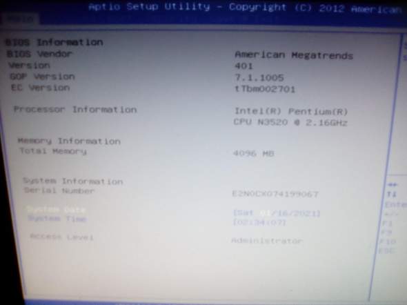

    Mein Laptop fährt nicht hoch, kommt Probleme, ich habe durch Youtube Video versucht Probleme zu lösen, nun lande ich immer da.
    Kann jemand mir helfen?

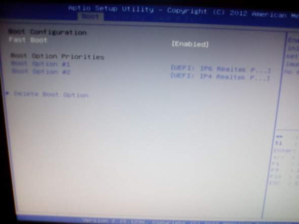

    Die Boot Optionen in Bild #3 stehen auf booten übers Netzwerk, deshalb landest du immer wieder im BIOS. Das musst du ändern auf die Windows Systemplatte.(HDD / SSD)
