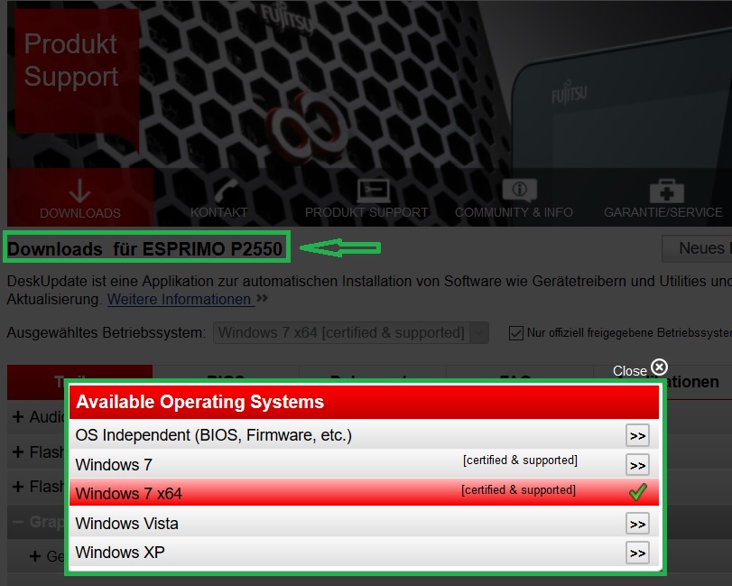

    @ win10probs,
    "Möglicherweise konnte Ihr PC keine Verbindung mit den Servern von Windows Update herstellen. Wenn Sie eine VPN-Verbindung nutzen, um eine Verbindung mit einem Arbeitsnetzwerk herzustellen, trennen Sie die Verbindung mit dem Netzwerk und deaktivieren Sie die VPN-Software (soweit zutreffend). Wiederholen Sie anschließend den Upgradevorgang.
    Möglicherweise steht nicht genügend freier Speicherplatz auf der für das System reservierten Partition zur Verfügung. Sie können das Problem möglicherweise beheben, indem Sie mithilfe von Drittanbietersoftware Speicherplatz auf der System-reservierten Partition freigeben." Quellinfo

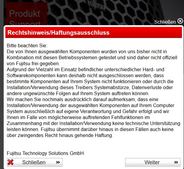

    KB4025339 konnte nicht eingerichtet werden  Änderungen werden rückgängig gemacht Der Gerätehersteller fujitsu hat dieses System nicht auf Windows 10 geprüft und rät auch von einem Upgrade auf Windows 10 ab. KB4025339 konnte nicht eingerichtet werden  Änderungen werden rückgängig gemacht KB4025339 konnte nicht eingerichtet werden  Änderungen werden rückgängig gemacht
    Dies sind die Mindestvoraussetzungen, die Windows 10 benötigt, damit es mit dem Upgrade auf Windows 10 klappt:
    • Prozessor: Prozessor oder SoC mit mindestens 1 GHz
    • RAM: 1 GB für 32-Bit oder 2 GB für 64-Bit
    • Festplattenspeicher: 16 GB für 32-Bit-Betriebssystem oder 20 GB für 64-Bit-Betriebssystem
    • Grafikkarte: DirectX 9 oder höher mit WDDM 1.0 Treiber
    • Display: 800 x 600
    Quellinfo
    Diese Info hast Du gegeben:
    Leider hast Du nicht mitgeteilt um welche Nvidia es sich bei Dir genau handelt, über den Gerätehersteller fujitsu werden zwei verschiedene Treiber für Nvidia angeboten. Welche ist bei Dir verbaut? Denn die GeForce 9300GE ist DirectX® 10 tauglich und bekäme über Nvidia eine Treiberunterstützung auf Windows 10, die GeForce 7100 ist DirectX® 9.0 tauglich und bekommt von Nvidia keine Treiberunterstützung auf Windows 10.
    Wie sieht es mit der restlich verbauten Hardware aus?
    Leider habe ich von meiner Seite aus nichts Vergleichbares gefunden, an Treibern, z.B. für LAN oder WLAN. Ob hier Microsoft mit verifizierten Treibern aushilft, entzieht sich auch meiner Kenntnis.

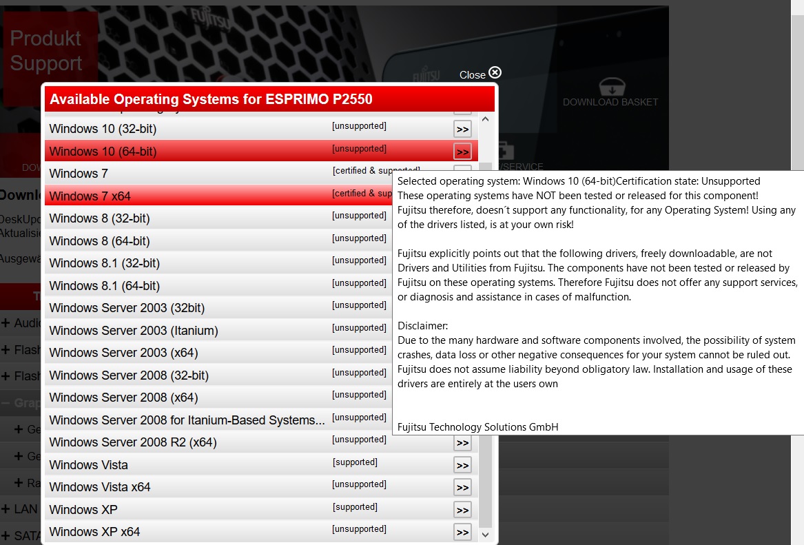

    Der 0x800f0922 galt hier nur kurzzeitig für das abgeschaltete Lan beim Hochfahren (will erst mal sehen, wer da was mach). Habe ja inzwischen das Update manuell heruntergeladen.
    Dass fujitsu von Windows 10 abrät dürfte kein Einzelfall sein. Die Hertseller wollen dem Kunden natürlich möglichst jährlich eine neue Hardware verkaufen.
    Die im Datenblatt angegebene Grafikkarte (on Board) ist jedenfalls eine NVIDIA® GeForce® 7050.
