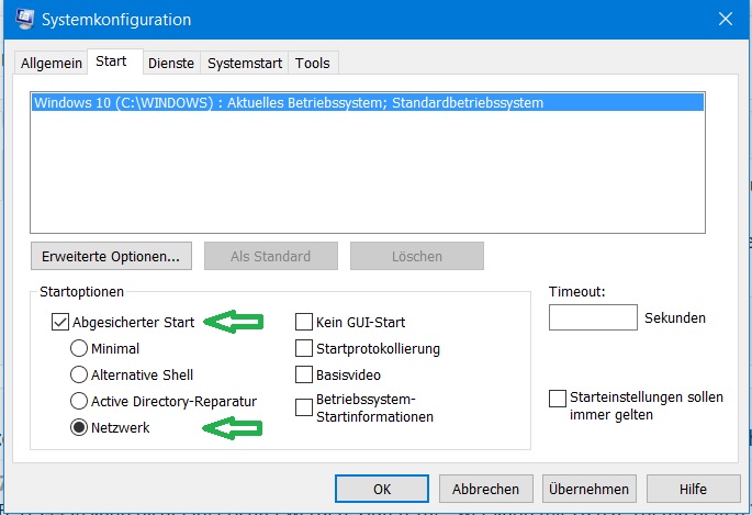

    @ win10probs, um welchen Rechner handelt es sich denn (Gerätehersteller und genaue Modellbezeichnung)?
    Hast Du mal versucht das Update im abgesicherten Modus zu installieren?
    Beim abgesicherten Modus folgendes beachten, dass hier der Haken und der Punkt gesetzt sind: KB4025339 konnte nicht eingerichtet werden  Änderungen werden rückgängig gemacht
    Windows 10 im Abgesicherten Modus starten

    o Bei msconfig ist das Häkchen für den abgesicherten Modus grau unterlegt nicht erreichbar und den PC habe ich durch ständiges Drücken der Ein-Austaste bisher nicht so zerstören können, dass er mir die Reparatur im abgesicherten Modus anbietet (auch wenn ich da wenig Hoffnung habe, dass es da besser aussähe)

    Gerade gemacht. Ergebnis: "Das Installationsprogramm hat einen Fehler festgestellt: 0x8007043c
    Der Dienst kann nicht im abgesicherten Modus gestartet werden"
