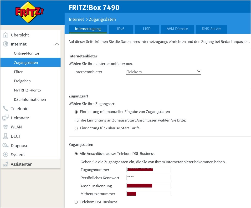

    Um die Verbindung mit Deiner Fritzbox herzustellen, muss diese per Netzwerkkabel mit dem PC verbunden sein oder über WLAN.
    Damit das auch funktioniert, müssen die passenden Treiber für Netzwerkkarte und für WLAN installiert sein.
    Der eigentliche Internetzugang wird in der Fritzbox eingestellt.
