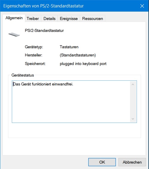

  11. hal9000
    17.056
    6.734
    @ chilly_bang, noch einmal Laptop-Tastatur schaltet sich ab
    wenn unter dem Geräte-Manager ein rechtsklick auf PS2 Standard-Tastatur ausgeführt wird und aus dem geöffneten Kontextmenü "Eigenschaften" angeklickt wird, wird einem dies hier angezeigt: Laptop-Tastatur schaltet sich ab
    Daher noch einmal meine Frage: Wo veränderst Du dort die Energieverwaltung? Laptop-Tastatur schaltet sich abLaptop-Tastatur schaltet sich abLaptop-Tastatur schaltet sich ab

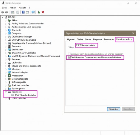

  12. chilly_bang
    chilly_bang Mitglied
    10. Januar 2019
    7
    3
    Genau, in diesem Popup, im letzten Tab "Energieverwaltung" ist bei mir die Option "Gerät kann den Computer aus dem Ruhestand aktivieren" angekreuzt. Auf deinem Screenshot gibt es das Tab "Energieverwaltung" nicht....warum eigentlich?

  13. hal9000
    17.056
    6.734
    @ chilly_bang, so ich kenne jetzt Dein Problem, aber um mir 100 % sicher zu sein benötige ich von Dir
  14. chilly_bang
    10. Januar 2019
    7
    3
    Hier ist es:
    #13 chilly_bang, 13. Januar 2019
