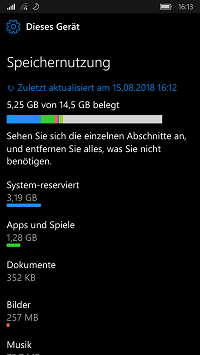

    Nicht auf der SD, die zählt nicht mit. Im Gerätespeicher Dieter, im Gerätespeicher brauchst du 1,5 GB.

    mein 830 hat gar keine Zusatzkarte und einen fest verbauten 16GB-Speicher - davon sind aktuell 5,5 GB belegt, deshalb also knapp 10 GB noch frei:
    Lumia 830 - Automatische Updates von Win Mobile 10 funktionieren nicht
    Grüße
    Dietmar
