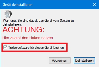

    da Dich Dein Gerätehersteller Medion nicht mit passenden Treibern für Windows 10 versorgt (siehe hier) machst Du bitte folgendes:
    1. frühe einen rechtsklick auf den Start-Button aus es öffnet sich das Start-Kontextmenü in diesem klickst Du auf Geräte-Manager
    2. unter Audio,Video und Gamecontroller sollte sich schon ein rotes Kreuz oder Ausrufezeichen, bei entsprechender Soundkarte bzw. -chip befinden
    3. klicke mit der rechten Maustaste Deine Soundkarte an und wähle dann aus dem geöffneten Kontextmenü "Gerät deinstallieren" aus
    4. ACHTUNG: bevor Du den Button "Deinstallieren" klickst setzt Du bitte einen Haken bei, siehe dazu bitte hier → Medion P7624 , Nach win 10 Update, kein sound mehr.
    5. ist der Haken gesetzt klickst Du auf den Button "Deinstallieren" und nach dieser Deinstallation startest Du einfach Dein System neu
    6. nach erfolgtem Neustart sollte Dir Windows 10 einen neuen Treiber aufspielen
