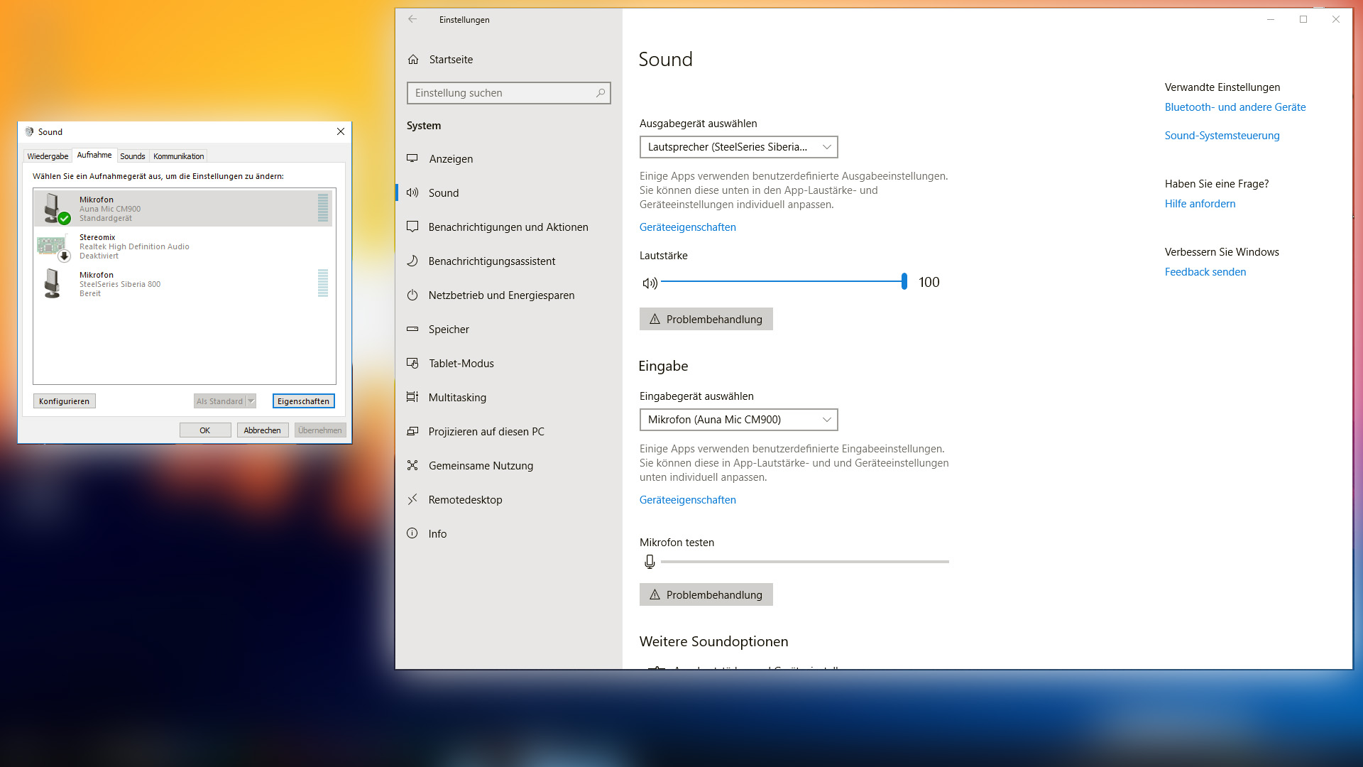

    Hallo zusammen,
    nach dem letzten Creators Update auf Windows 10 1803 Build 17134.48 funktionieren meine Mikrofone nicht mehr. In den Einstellungen für Aufnahmegeräte ist alles korrekt eingestellt, auch etwaige Anpassungen haben keine Verbesserung erzielen können. Die Treiber sind alle aktuell. Auch eine De- und Neuinstallation hat nichts gebracht. Interessanter Weise habe ich in den Sound Einstellungen auch keinen Schieberegler.
    Auch beim Ausführen den Assistenten zur Einrichtung kommt die Fehlermeldung "Der Assistent konnte nicht gestartet werden."
    Anbei ein Screenshot zur Verdeutlichung:
    Mikrofon Input nicht vorhanden
    Gehe ich dann allerdings bei einem der beiden Mikrofone unter Eigenschaften > Abhören und setze unter "Dieses Gerät als Wiedergabequelle verwenden" einen Haken, dann kann ich mich selbst hören. Andere "normale" Inputs kommen jedoch, wie geschrieben, nicht durch.
    Ich bin jetzt ehrlich gesagt etwas ratlos ...
    Danke im Voraus.
    Chris

    Ich hatte gestern dasselbe Problem mit einem Logitech Headset.
    Durch rumprobieren (witzigerweise konnte ich durch die Lautsprecher des Headsets hören wenn ich ins Mikrofon blase) mit Teamspeak (er sagte das Mikrofon wäre ungültig) , habe ich eine Windows Einstellung gefunden (keine Ahnung mehr wo die war) .
    Dabei stand eine Berechtigung für Apps das Mikrofon zu benutzen, diese war auf AUS gestellt, nach dem Anschalten ging wieder alles wie früher.

    Du findest diese Einstellung bei Mikrofon - Datenschutzeinstellungen.
    Hat bei mir dann sofort wieder funktioniert.
