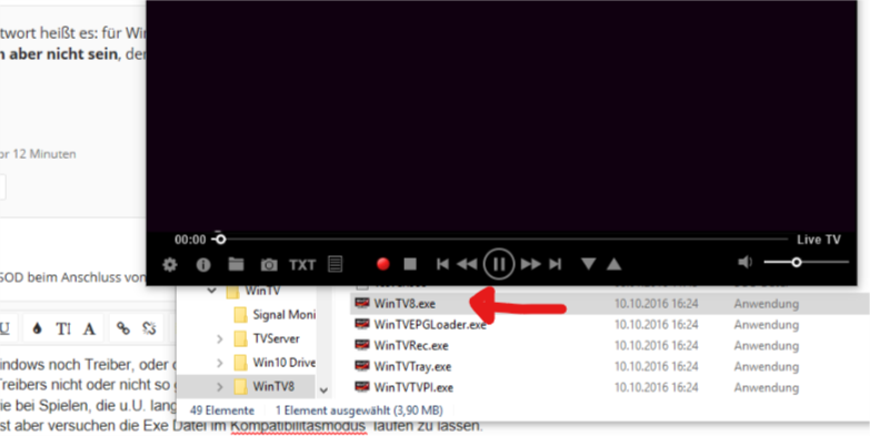

    Oft hat windows noch Treiber, oder die Treiber funktionieren auch mit einer neueren Windows Version, weil die Veränderungen im Bereich der/des Treibers nicht oder nicht so groß sind.
    Das ist wie bei Spielen, die u.U. lange funktionieren und dann eventuell nur noch im Kompatibilitätsmodus, oder auch da dann nicht mehr.
    Du kannst aber versuchen die Exe Datei im Kompatibilitäsmodus laufen zu lassen.
    Bei meinem WIN TV 8 von Haupauge wäre das z.B. WinTV8.exe, bei Dir dann natürlich eine andere
    . Nach "Fall Creators Update": BSOD beim Anschluss von USB-DVB-C-Box TechniSat Cablestar...
    Rechtsklick auf die exe Datei, Kompatibilität wählen und entsrechende Windows Version auswählen.
    GGf auch die anderen exe Dateien im entsprechenden Modus starten.

    Für die Box sollte es eine exe Datei geben, die das Programm ausführt.
    Bei meinem Win TV 8 ist es z.B. die WinTv8.exe.
    Da ich CableStar nicht kenne , sollte aber eine Datei sein, die Technisat oder CableStar enthält.
    z.B. CableStar.exe
