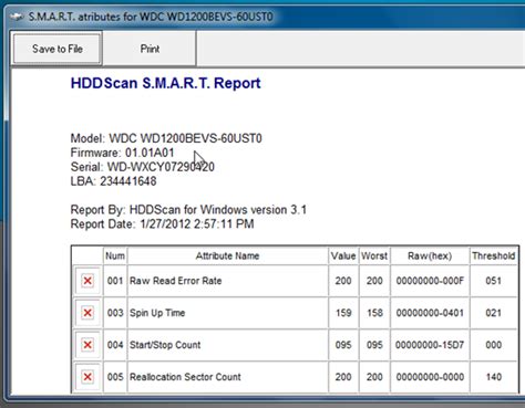

    Ist die Festplatte noch gesund? S.M.A.R.T. steht für self-monitoring. Da gibt es Herstellertools (der hdd/ssd) oder im BIOS/uefi kann man sich oft Meldungen anzeigen lassen. Festplatten leben nicht ewig und können digitale Demenz haben. Also das würde einen hakenden Systemstart und fehlerhafte Neuinstallation erklären. Nach Installation bootet der Rechner nicht.
