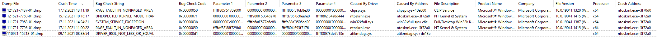

    Hallo!
    Ich nutze Windows 10 21H1 (Build 19043.1415) auf einem System mit AMD Ryzen 1600X, 16 GB Ram (Gskill F4-2400C15S-16GIS), AMD Radeon RX580 und einer Kingston NV1 NVMe PCIe SSD.
    Das System lief viele Jahre äußerst stabil. Leider beginnen seit etwa 6 Monaten spontane Bluescreens häufiger zu werden. Der einzige auffällige Zusammenhang ist, dass diese nie unter Last geschehen (Gaming oder ähnlich) sondern fast immer im "idle" oder bei einfacher Office-Arbeit, die den PC unterfordert.
    Ich hab dann vor einigen Monaten mal pauschal das Betriebssystem neu installiert und alle Treiber auf den aktuellen Stand gebracht. Weiterhin hab ich schon den RAM mit memtest geprüft und die SSD mit sfc /scannow bzw chkdsk /f /r. Leider werden keinerlei Fehler detektiert.
    Allerdings scheinen die Fehler häufig Speicherzugriffsfehler zu sein:
    Nicht reproduzierbare Bluescreens - bitte um Diagnosehilfe
    Wo könnte ich am besten ansetzen um das Problöem weiter zu diagnostizieren?
    Gruß
    Pascal

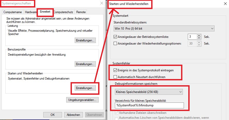

    Ist es bei Dir so eingestellt ?
    Da wird bei einem Fehler der Fehlercode angezeigt, den kannst Du abfotografieren.
    Weiterhin wird ein Minidump erstellt. Den kannst Du mit BlueScreenView auswerten

    Danke für die erste Hilfestellung. Die Debuginfos sind jetzt so eingestellt. Das Update läuft.

    Wenn wieder ein Absturz erfolgt, dann bitte den Fehlercode notieren / fotografieren...
