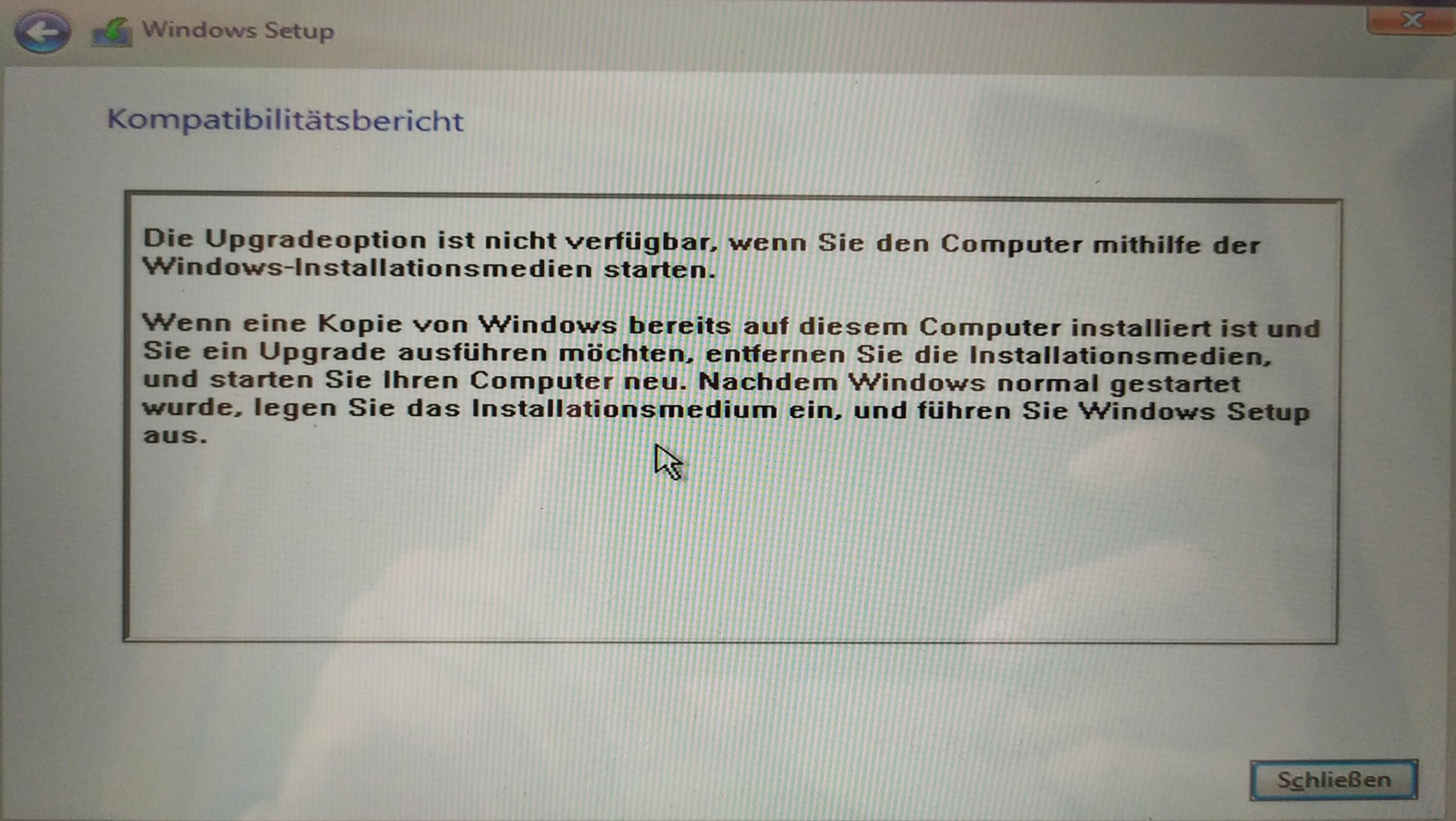

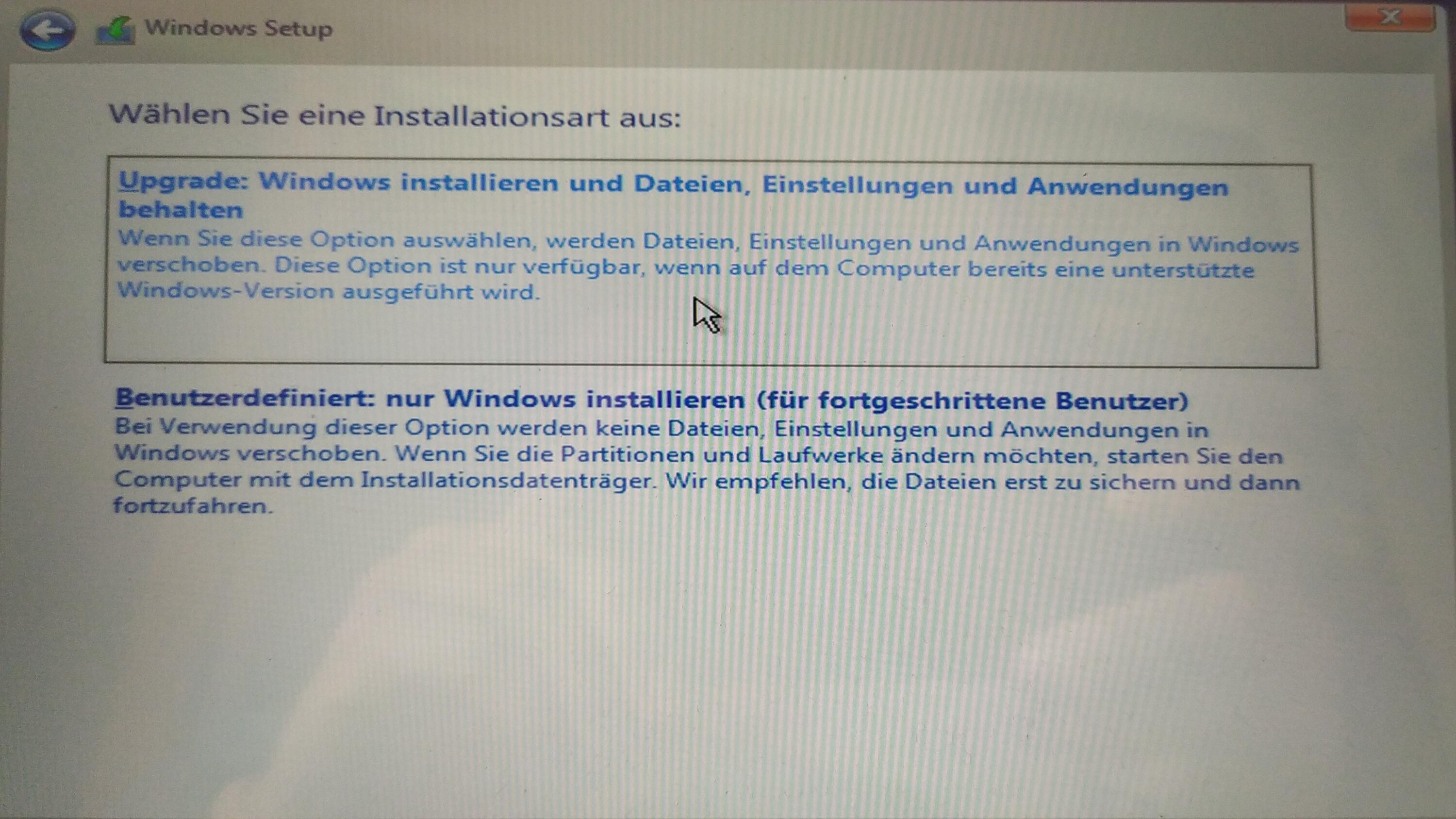

    Update: Jetzt weiß ich auch wieder, woran ich damals schon gescheitert bin. Wenn ich mit dem Stick hochfahre um Windows drüber zu installieren, dann bietet es mir "Upgrade" oder "Benutzerdeiniert" an. Benutzerdefiniert wäre für eine saubere Neuinstallation, richtig? Will ich ja nicht, also Upgrade.... und genau das lässt es miich nicht machen. Nicht wenn ich vom ausgeschalteten Gerät mit dem Stick hochgefahren bin. Das geht nur, wenn ich bei laufendem Windows das Setup vom Stick starte....
    Nicht startendes Netbook mittels Win-Update vom Stick retten... bessere Vorschläge? Nicht startendes Netbook mittels Win-Update vom Stick retten... bessere Vorschläge?
    Und da ist mein Teufelskreis..... ich kann das Netbook ja nicht starten, egal was ich probiere. Reparaturoptionen schlagen fehl, Starthilfe Fehlanzeige,..... würde das Ding endlich hochfahren, bräuchte ich auch den verdammten Stick nicht, dann würde ich einfach so das Update online machen. Das ist ein Medion Netbook vom Hofer mit offiziellem Win10 Home ausgeliefert. Also nix da mit fehlender Lizenz oder so, falls das was beeinflussen würde. Es lässt sich einfach nicht installieren.
