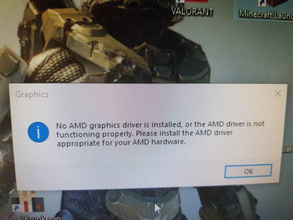

    "no amd graphics driver is installed or the amd driver is not functioning properly" fehler...
    Ich bekomme diese Nachricht immmer wenn ich meinen PC hochfahre und weiß nicht was ich tun soll? Obwohl ich eine Nvidia GeForce grafikkarte installiert habe und überhaupt keine AMD Teile in meinem Computer sind, bekomme ich immer diese Fehlermeldung beim hochfahren von meinem PC! Muss ich jetzt einen neuen kaufen oder zur reperatur schicken? Bitte hilfreiche antworten.

    Lass mal das AMD Cleanup Utility drübelaufen ob noch irgendwo Reste vorhanden sind.
    Code:
    https://www.amd.com/de/support/kb/faq/gpu-601
