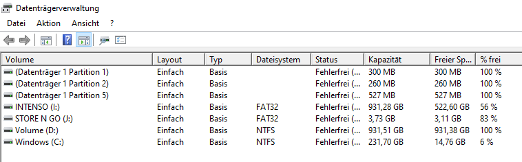

    ich habe versucht die Partition meiner Festplatte zu ändern, da ich auf der Partition C nur noch 6% freien Speicher habe, auf D jedoch reichlich Kapazität.
    Nach meinen laienhaften Versuchen erhielt ich folgende Angaben zu meiner Datenträgerverwaltung.
    Partition
    Kann ich die ersten drei Partitionen wieder löschen oder direkt der Partition C hinzufügen?

    Nein, auf keinen Fall! Das sind Partitionen, die Windows zum Starten und Betreiben unbedingt braucht. Bringt im übrigen auch nicht mehr als 1 GB Speicherplatz.
    Verkleinere D:, wenn es auf derselben Festplatte ist und vergrößere dann C:. Das geht wahrscheinlich nicht aus einem laufenden Windows heraus. Das kannst Du mit einer bootfähigen GParted-CD machen. Aber: DATENSICHERUNG vorab - und am besten die ganze Platte mit einem BackUp-Programm auf eine externe Festplatte sichern.
    Das ist ähnlich wie bei Corona. Man muss da verdammt vorsichtig sein.
    Was hälst Du denn davon, erstmal C: aufzuräumen? Z.B. die eigenen Dateien auf D: verschieben, die Datenträgerbereinigung durchlaufen zu lassen und überflüssige oder kaum genutzte Programme zu deinstallieren?
