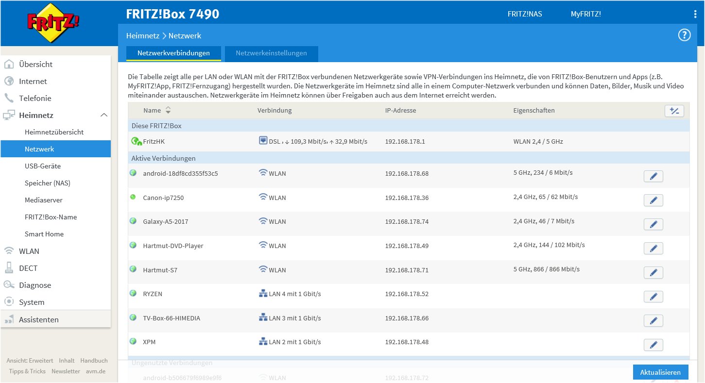

    Mein Router FritzBox 7430 kann sehr schnelles WLAN mit 5 GHz, natürlich nur, wenn die WLAN-Geräte das auch können. Andernfalls wird auf langsames WLAN umgeschalten. Man kann das alles sehen:
    PC funktioniert nach Windows update nicht mehr richtig
    Z87-PRO | Mainboards | ASUS Deutschland
    Die WiFi-Karte kann 802.11n, damit sind etwa 100 MBits/s möglich.
    Bessere WiFi beherrschen 802.11ac, die sind deutlich schneller.
    Natürlich muss auch der Router 802.11ac bedienen können.
