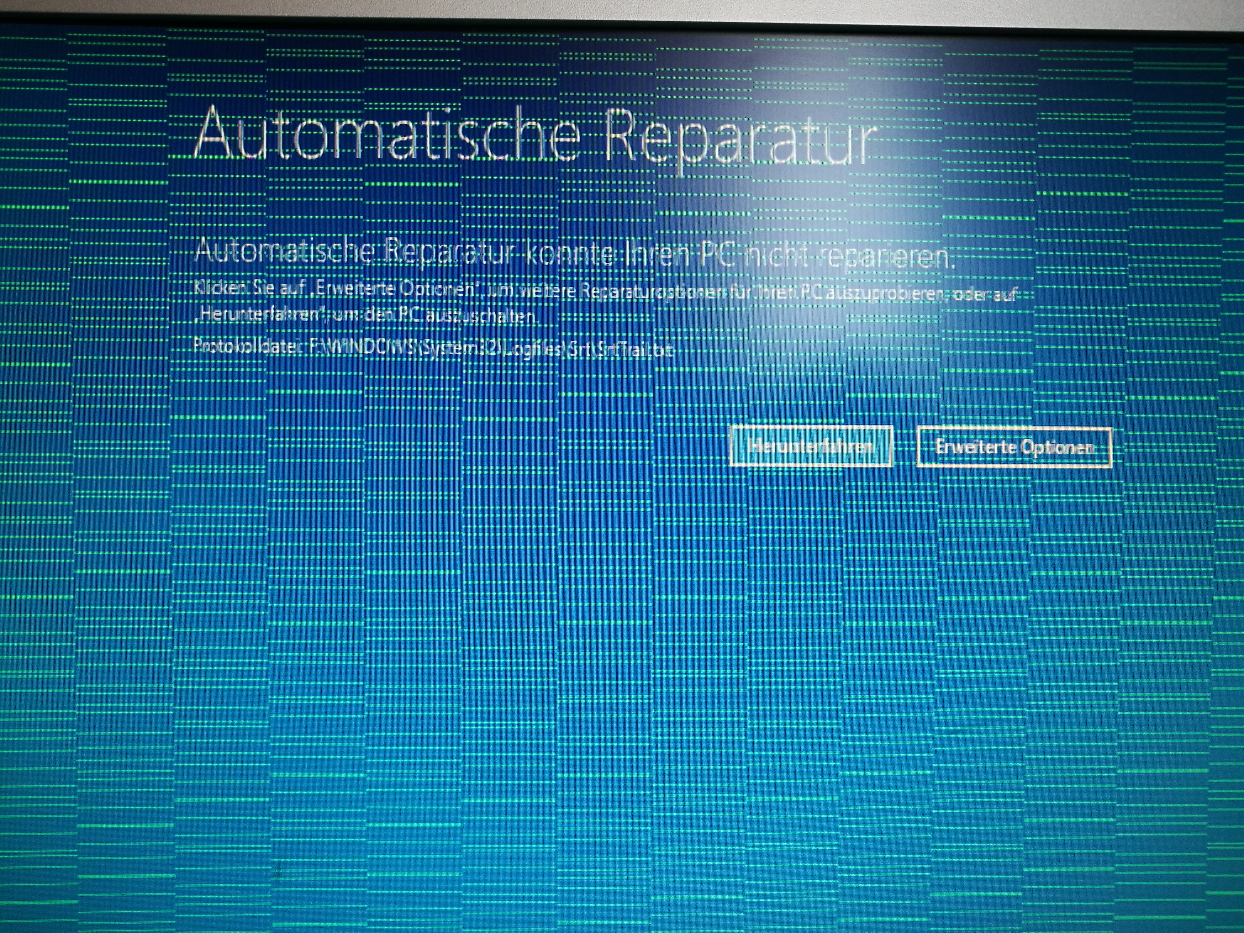

    Also
    so sieht der Bildschirm immer aus, wenn der PC versucht, zu booten, egal ob normal, nach versuchter Systemwiederherstellung oder im abgesicherten Modus (bis auf das eine Mal, wo es geklappt hat). Immer. Soll ich noch ein Foto davon schicken, wenn ich den 3mal
    abwürge beim booten? Da gab es aber keine anderen Optionen außer F2 drücken.
    MfG, Marius.
