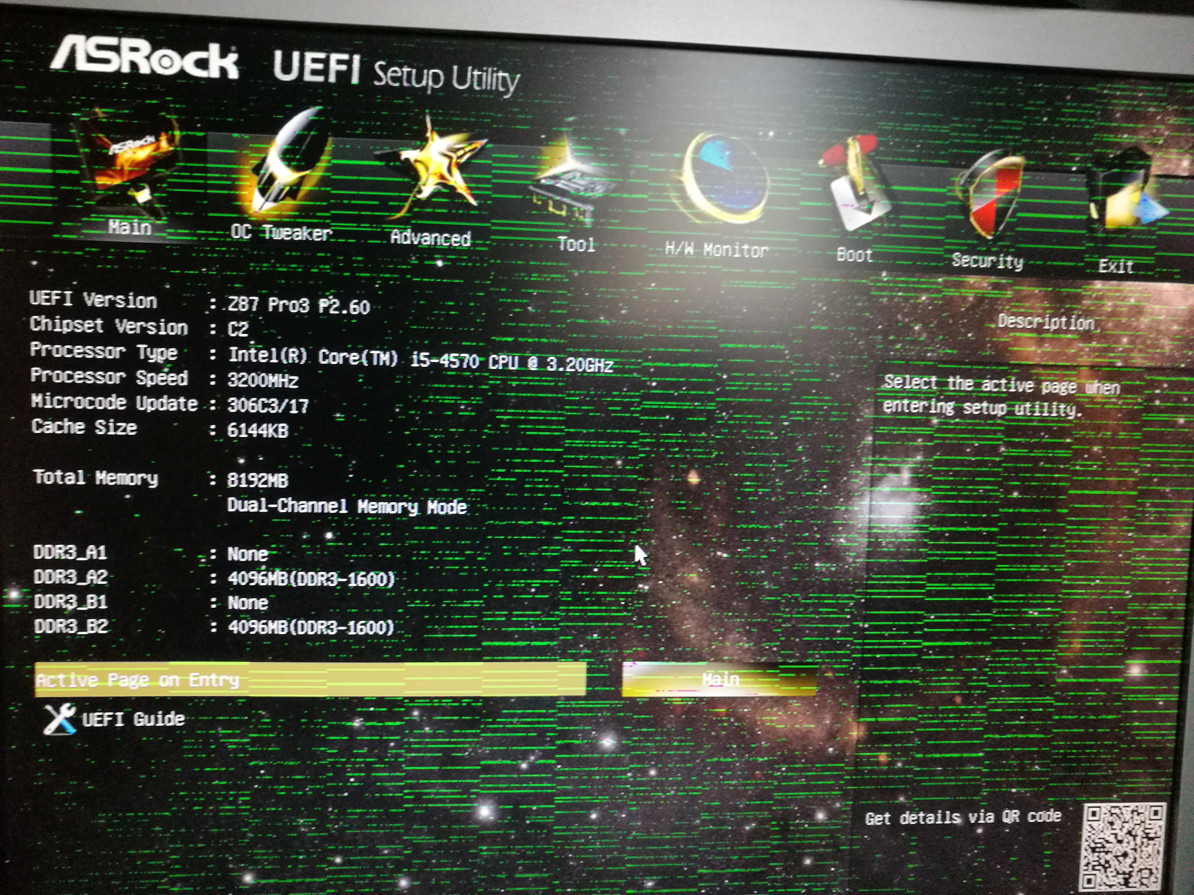

    Hallo Marius
    Dankeschön fürs Foto
    Hast du einen externen Monitor?
    Das ganze sieht mit nach einem Defekt aus des Displays
    Wenn es ein Laptop ist?
    Liebe grüße UWE

    Hallo Marius
    Wie ist das Bild wenn dir F2angeboten wird ?
    Ist hier der Bildschirm auch so gestrichelt?
    Liebe grüße UWE

    Nein, wenn die Option da ist, ist der Hintergrund schwarz und die Schrift weiß. Die Auflösung ist aber immer falsch, bzw anders als sonst. Das ist mein zweiter Monitor, der wird aber automatisch als Hauptbildschirm genommen, warum auch immer. Diese grünen
    Grafikfehler kamen direkt bevor der PC einfror und ich dann nicht mehr hochfahren konnte. Die Fehler sind auf beiden Bildschirmen. Ich habe aber schon geschaut, mit der Grafikkarte ist alles okay.

    Hallo Marius
    Betreibe das Ganze bitte nicht mit 2 Monitoren sondern nur mit einem ganz wichtig und versuche mal den alten VGA Ausgang am PC zu nutzen mit dem dazugehörigem VGA Kabel
    Ich möchte ausschließen das die Karte ne Macke hat
    Liebe grüße UWE

    Hallo Marius
    Dann glaube ich deine Graka hat ne Macke
    Aber um sicher zu gehen mach mal bitte ein Bild von dem BIOS wenn du die F2 gedrückt hast
    Liebe grüße UWE
    #24 Uwe1 schwiebi, 20. September 2018

    Also so sah es auchaus, als ich normal, ohne den vorher dreimal abzuwürgen, F2 gedrückt habe.

    Hallo Marius
    Das ist glasklar die Grafikkarte die ne Macke hat
    Hast du zufällig eine andere zur Hand und kannst sie einbauen?
    Wäre ne Möglichkeit um zu sehen ob nicht auch noch das MB nen Schuß hat
    Liebe grüße UWE

    Hmm, da werde ich mal nachschauen. Wundern würde es mich aber nicht, seit guten 3 Jahren im Betrieb fast täglich... ^^
    In den letzten Monaten wurde die gefühlt auch immer langsamer...
    Vielen Dank für die Hilfe, ob es wirklich die Grafikkarte ist, lass ich dich wissen!
    MfG, Marius.

    Aber wenn es an der Grafikkarte liegen würde, müsste doch eine bestimmte Signaltonfolge kommen, oder nicht? Und das einzige, was in dieser Art kam, ist manchmal, aber jetzt nicht mehr, wenn es hochkommt vielleicht bei 4 oder 5 seperaten Boot-Versuchen, ein
    langes Piepen. Das heißt bei Windows ja aber wohl nur, dass das System korrekt startet oder irgendetwas dieser Art, bei einem Fehler mit der Grafikkarte hätte es ein anderer Signalton sein müssen.
    MfG, Marius.
  15. MariusWEI
    MariusWEI Gast
    Also...ich habe mal versucht Ubuntu von nem USB zu installieren, das Setup war aber nur grüne Pixel...
    Also es sieht so aus, als wär's die Karte.
