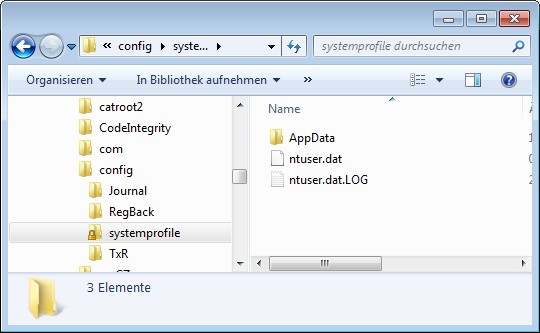

    Im ersten Moment war etwas verblüfft, als ich den Thread unter [1] las, denn der bemängelte Ordner Links bzw. eine Datei diesen Namens gibt es unter Windows\system32\config\systemprofile\ nicht.
    Problem beim Sichern Fehler: (STATUS_WAIT_2 (0x80070002))
    Also irgend etwas ganz kaputt? Eine erste Idee erhielt ich beim Lesen des auf Windows XP bezogenen Threads unter [4]: Da werden “lokale Systemprofile” abgelegt – war etwas nebulös und verwirrend. Aber mit etwas nachdenken bin ich vermutlich in die richtige Richtung gelenkt worden.
    Offenbar legt Windows 7 im Ordner eine (Ur-)Kopie der ntuser.dat sowie des Ordners AppData im betreffenden Ordner ab. Der Ordner AppData ist andererseits aber unter users der Ort, wo das Benutzerprofil gespeichert ist. Und dort finden sich durchaus Ordner wie Links oder Desktop (ggf. auch über die Windows-Shell dynamisch eingeblendet). Wenn also irgend etwas in dieser Konfiguration schief läuft, findet Windows beim Backup die gewünschten Ordner nicht mehr und wirft einen Fehler aus.

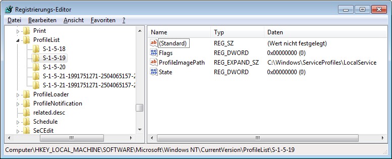

    Bei einer weiteren Recherche stieß ich dann im MS-Answers-Forum auf den unter [1b] verlinkten Thread, wo Nadine K. einen Reparaturansatz für den Fehler “The system cannot find the file specified. (0x80070002)”beschreibt. Hierzu ist ein Eingriff in die Registrierung mittels des Registrierungs-Editors erforderlich (sollte nur von erfahrenen Benutzern durchgeführt werden, da Fehler schwerwiegende Probleme verursachen können.
    1. Tippen Sie im Suchfeld des Startmenüs den Befehl regedit ein und drücken Sie die Tastenkombination Strg+Shift+Enter.
    2. Anschließend bestätigen Sie die Sicherheitsabfrage der Benutzerkontensteuerung.
    3. Navigieren Sie in der Linken Spalte zum nachfolgend angegebenen Registrierungsschlüssel und  kontrollieren Sie die Werte.
    Der zu kontrollierende Schlüssel ist:
    HKEY_LOCAL_MACHINE\SOFTWARE\Microsoft\Windows NT\
    CurrentVersion\ProfileList
    Im Registrierungseditor sollte in der linken Spalte in etwas folgendes zu sehen sein.
    Der Schlüssel ProfileList weist drei Security ID-Einträge der Art S-1-5-18, S-1-5-19, S-1-5-20, gefolgt von zwei weiteren SID-Einträgen auf.
    Nun geht es darum, die ersten drei SID-Unterschlüssel (S-1-5-xx) anzuwählen und dort den REG_EXPAND_SZ-Wert ProfileImagePath zu kontrollieren. Die ersten drei SID-Profileinträge (S-1-5-xx-Unterordner) sollten im Wert ProfileImagePath folgende Werte aufweisen:
    1. %SystemRoot%\System32\Config\SystemProfile
    2. %SystemRoot%\ServiceProfiles\LocalService
    3. %SystemRoot%\ServiceProfiles\NetworkService
    Beim vierten Profil (mit der SID S-1-5-21-xxxx)  sollte der Wert ProfileImagePath auf das eigene Benutzerprofil verweisen. Wurde Regedit mit normalen Benutzerrechten aufgerufen, ist dies das aktuelle Benutzerkonto. Beim Aufruf gemäß obiger Anweisungsfolge ist es das Profil des Administratorkontos, z. B. C:\users\BornAdmin.
    Fehlt in einem oder mehreren Profilen der Wert ProfileImagePath oder stehen gänzlich andere Werte drin, ist das Profil beschädigt. Dann sollte man das oder die fehlerhafte(n) Profil(e) löschen.
    Sicherheitskopie des SID-Eintrags anfertigen
    Nadine K. gibt an, vor dem Löschen eine Sicherheitskopie des Schlüssels anzulegen. Dazu gehst man wie folgt vor:
    1. Rechtsklick auf den Wert ProfileList und Exportieren wählen. Als Dateiname verwendest man ProfileList und speichert die Datei auf dem Desktop.
    2. Als nächstes ist das fehlerhafte Profil per Rechtsklick anzuwählen (S-1-5-xx) und im Kontextmenü mit Löschen zu entfernen.
    Die obigen Schritte zum Löschen dürften nur funktionieren, wenn der Registrierungs-Editor mit administrativen Berechtigungen aufgerufen wurde.
    Nach einem Neustart sollte die Windows-Sicherung erneut getestet werden. Mit etwas Glück lässt sich dann das Backup ausführen.
