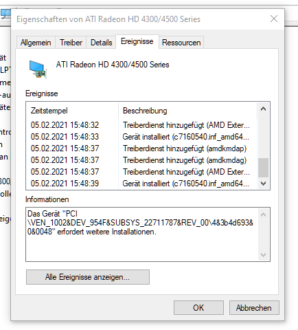

    Hallo zusammen.
    Da ich schon mehrere Male das gleiche Treiber-Problem mit dem ATI HD 4550 hatte, hier die Lösung bzw die Treiber Dateien & Links:
    https://app.box.com/s/dkfh9vwd9mgs9p33iehsgsg2st1uht3g
    In verschiedenen anderen Threads gibt es eine Anleitung dazu. Leider sind die Links alle nicht erreichbar, da ATI die Weiterleitung verschleiert. Deshalb hier eine alternative. Ich habe das etwas anders gelöst, als hier beschreiben.
    1. Rechte Maustaste auf das Win-Start-logo
    2. Geräte Manager auswählen
    3. Grafikkarte auswählen + Doppelklick
    4. Treiber, dann auf Treiber aktualisieren
    5. Computer nach Treibern durchsuchen unten
    6. Aus einer Liste verfügbarer Treiber auswählen
    7. Entweder steht der schon in der Liste drin, wenn Du es runtergeladen hast, oder...
    8. Datenträger und das Verzeichnis auswählen bzw den Treiber direkt
    9. Z.B aus dem Ordner W68A_INF und die Datei: C7160540.inf
    10. Dann sollte es bis zu 30 Sekunden dauern und der Treiber ist installiert
    11. Jetzt noch mal Neustarten und freuen. Seltsam das Windows 10 das nicht hinbekommt
    Problem gelöst: ATI Radeon HD 4300/4500 Treiber Problem in Windows 10
    Die Dateien bei Box, wurden von der ati.com Seite runtergeladen. Da Windows mittlerweile die Installation anderer Software exe Datei für andere/ältere Betriebssysteme sperrt, habe ich die Dateien als fertige exe hochgeladen aber auch als einzelne Dateien. Ich hatte es bereits vor 2 Jahren mit einem anderem Rechner installiert, da ging das ganze ohne Probleme. Mit der neuen Windows 10 Version, lässt sich dieser Treiber leider nicht mehr über die ati Webseite installieren. Ich hoffe ich konnte Euch etwas helfen. Ich habe 4 Stunden für die Suche/Installation gebraucht das es einfach nicht ging. Ah ja, immer alle Dateien vorher scannen. Sie sind zwar sauber aber ich verlasse mich auch nie auf solche Aussagen.
