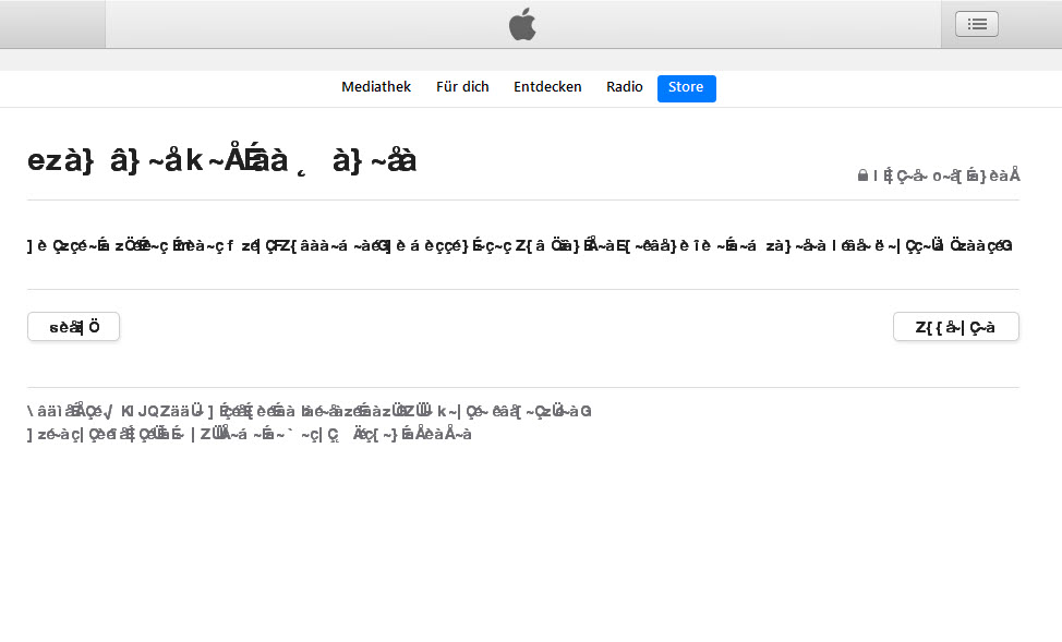

    nachdem ich heute über 2 Stunden mit dem Apple-Support telefoniert habe und wir zu keinem Ergebnis kamen, versuche ich es einmal hier.
    Ich verwende iTunes 12.9.1.4. auf WIN 10 Pro 64-bit Version 1803 Build 17134.345.
    Seit mehreren Versionen, sowohl iTunes und WIN 10, werden mir statt lesbarem Text nur kryptische Zeichen angezeigt. (siehe screenshot)
    Der Apple-Support sah diesen Fehler zum ersten Mal und schließt einen Fehler in iTunes aus. Wir haben heute die Software komplett deinstalliert und anschließend neu installiert. Die Vermutung ist, daß Windows die Fonts nicht richtig interpretiert.
    Kennt jemand den Fehler und hat vielleicht eine Lösung?

    Apple nutzt für iTunes keine Windows Standardschrift, sondern installiert einen eigenen Font. Schau in der Liste der Fonts nach, dort sollten sich ein oder mehrere Helvetica Fonts finden, die nicht zu Windows gehören. Deinstalliere diese und starte iTunes
    neu. An sich sollte iTunes dann eine andere Schrift verwenden.
    Eigentlich sollte das Setup von iTunes die passenden Fonts neu installieren, wenn es selber neu installiert wird.

    Hallo Ingo Böttcher,
    ich bedanke mich für die geniale Antwort. Jetzt ist alles in Ordnung. Super!
