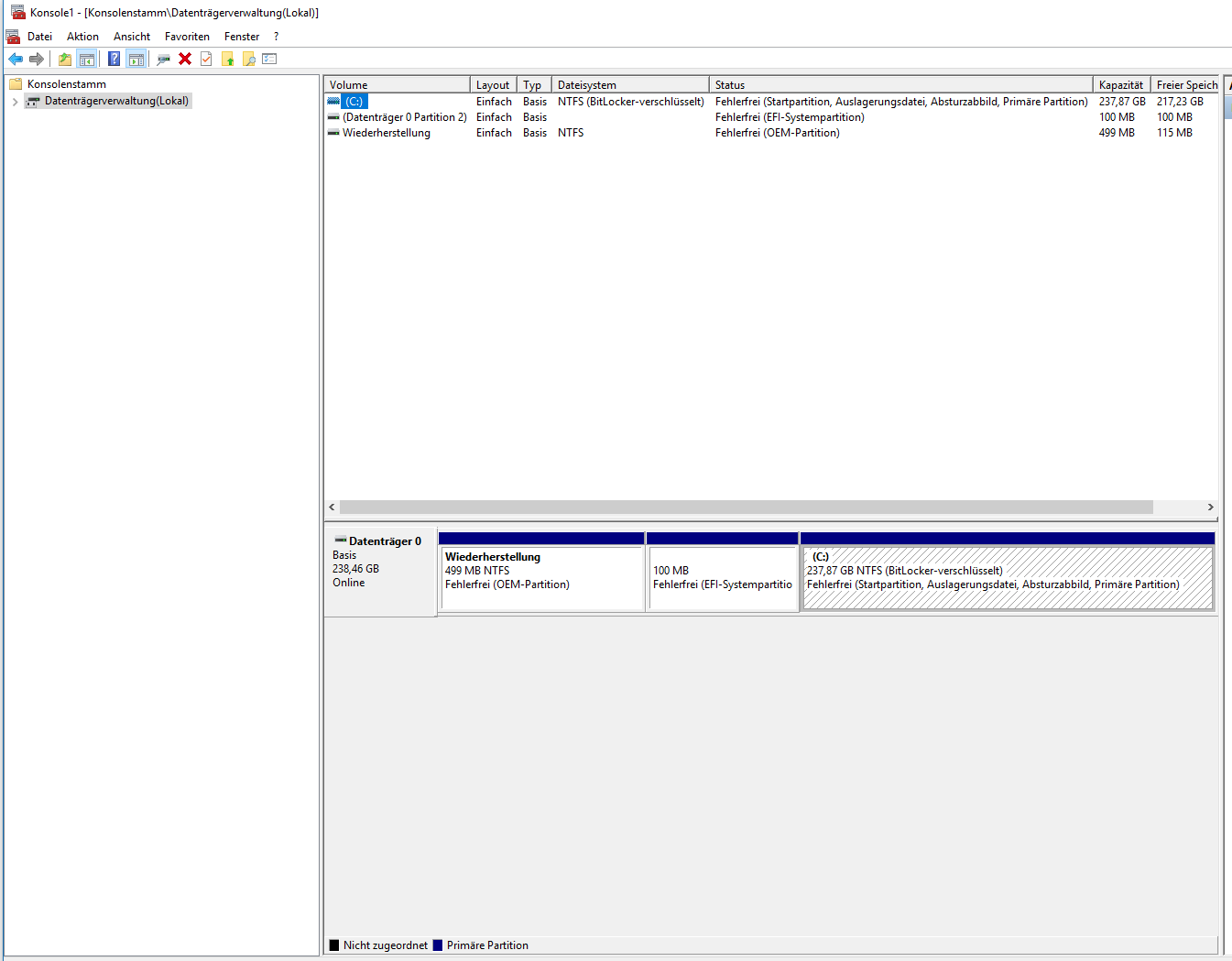

    habe mir vor kurzem ein Surface Laptop 2 gekauft.
    Ausgepackt, über Konfigurationsassistent eingerichtet und es lief. Dann wollte ich Windows doch neu aufsetzen, weil mir ein Fehler unterlaufen ist. Habe dieses dann über einen mitgelieferten (dazu bestellt) Boot Stick neu aufgesetzt. Dabei habe ich alle 4 vorinstallierten Partitionen (System-, Primär- und die Windows RE Partition) der Festplatte gelöscht und dann Windows einmal sauber neu installiert. (die Partitionen sucht er sich normalerweise eh wieder selbst Screenshot wie es derzeit aussieht lege ich bei). Problem mit der internen Tastatur des Surface Lauptop 2 beim Neuaufsetzen des Geräts.
    Nach der Installation von Windows kam wieder der Konfigurationsassistent (wie üblich) aber ich konnte nichts mehr auf der internen Surface Laptop 2 Tastatur eintippen, auch der Touchscreen des Geräts ließ sich nicht mehr bedienen. (Hintergrundbeleuchtung der Tastatur hat sich jeweils aktiviert wenn man eine beliebige Taste auf der Tastatur betätigt hat (ich denke somit ist ein Hardware eher mal auszuschließen weil die Funktionstasten usw. haben auch funktioniert), aber schreiben konnte man nicht mehr, somit musste man zum Ausfüllen der Fragen bzw. Konfigurationsschritte die Bildschirmtastatur aktivieren.)
    Nachdem ich die Konfigurationsschritte erfolgreich abschließen konnte (mittels Bildschirmtastatur), ging die Tastatur noch immer nicht (auch nicht das Touchdisplay). Nach circa 15 minütiger Verwendung (mit Bildschirmtastatur) ging dann auch der Touchscreen und die interne Tastatur wieder. (habe das mit dem Neuaufsetzen dann mehrmals durchgespielt und es war jedes Mal das selbe. Eventuell Treiberproblem (?), aber dieser sollte ja auch beinhaltet sein oder besser gesagt installiert sich nicht nach 15 min von selbst!? Hattet ihr so ein Problem schon mal?
