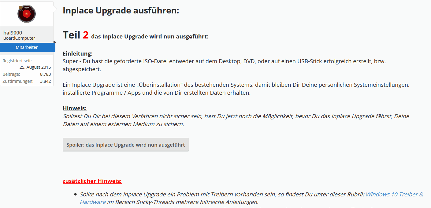

  6. hal9000
    12.745
    6.536
    @ Don’t Panic, das was Du da zitierst ist aus der Anleitung Windows 10 neu installieren
    Du sollst aber diese
    ausführen, hier handelt es sich um das Inplace-Upgrade
    Siehe hier:
    Inplace Upgrade Teil 1 Probleme bei Update von 14393 auf 16299
    Inplace Upgrade Teil 2 Probleme bei Update von 14393 auf 16299

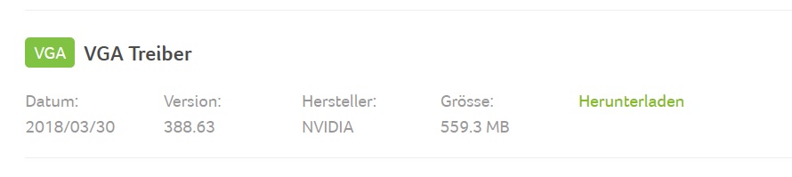

  10. hal9000
    12.745
    6.536
    @ Don’t Panic,
    Ok dann wäre ja diese Hürde genommen Probleme bei Update von 14393 auf 16299
    dann klicke bitte auf diesen Link, damit kommst Du zum Gerätehersteller acer und von dort aus installierst Du Dir den VGA-Treiber von Nvidia siehe hier: Probleme bei Update von 14393 auf 16299
