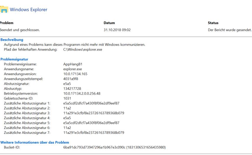

    mein Problem ist folgendes:
    Der Explorer bleibt beim verschieben, minimieren oder maximieren bzw. zwischen beiden Bildschirmen (4k Hauptdisplay und fullHD als Zweitschirm hochkant) hin und herschieben hängen. Flackert nur noch und muss neu gestartet werden.
    Das sieht dann so aus:
    Programm explorer.exe, Version 10.0.17134.165 kann nicht mehr unter Windows ausgeführt...
    Nur flackert der Fensterinhalt.
    Die Ereignisanzeige gibt folgendes aus:
    Programm explorer.exe, Version 10.0.17134.165 kann nicht mehr unter Windows ausgeführt werden und wurde beendet. Überprüfen Sie den Problemverlauf in der Systemsteuerung "Sicherheit und Wartung", um nach weiteren Informationen zum Problem zu suchen.
    Prozess-ID: 1328
    Startzeit: 01d470f64a229636
    Beendigungszeit: 0
    Anwendungspfad: C:\Windows\explorer.exe
    Berichts-ID: 5f96952b-48a9-4c0a-86f0-fe25110a7785
    Vollständiger Name des fehlerhaften Pakets:
    Auf das fehlerhafte Paket bezogene Anwendungs-ID:
    Wenn ich unter "Sicherheit und Wartung" nachsehe:
    Bereits probiert habe ich:
    • Sauberer Neustart mit nur MS Diensten.
    • Kaspersky AntivirenSW deinstalliert.
    • Dropbox und OneDrive deinstalliert
    • Neuste Grafiktreiber installiert
    Weiß jemand Rat? Herzlichen Dank schonmal für jegliche Rückmeldung!

  4. OliverWe
    OliverWe Gast
    Hallo und herzlichen Dank für Ihre Antwort!
    Ich habe alle von Ihnen genannten Dinge ausgeführt. Leider brachten diese:
    • DISM.exe /Online /Cleanup-image /Scanhealth
    • DISM.exe /Online /Cleanup-image /Checkhealth
    • DISM.exe /Online /Cleanup-image /Restorehealth
    • sfc /scannow
    keine Abhilfe.
    Im abgesicherten Modus tritt das Problem nicht auf. Dies liegt aber ganz einfach daran, dass hier nur das Hauptdisplay (4k) angesprochen wird.
    Explorer.exe stürzt ja dann ab, wenn ich das Fenster von einem zum anderen Screen bewege (sei es mit der Maus oder mit [Windows+Cursortasten]).
    Ein Workaround, welches zeitweise funktioniert hat, war den zweiten Bildschirm mittels [Windows+P] zu deaktivieren und dann wieder zu aktivieren. Leider schafft dies nun keine Abhilfe mehr.
    Haben Sie sonstige Tipps?
