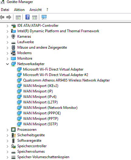

    BIOS bereits überprüft, LAN ist aktiviert (unlocked in meinem BIOS), aber der Manager zeigt mir nichts (ausgeblendete sind angezeigt):
    Realtek Network Controller was not found. Deep Sleep Mode Error!

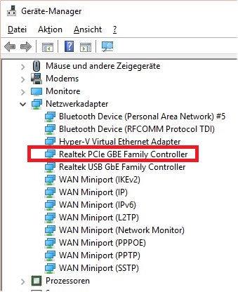

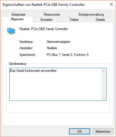

    Mein LAN läuft über die markierte Schnittstelle

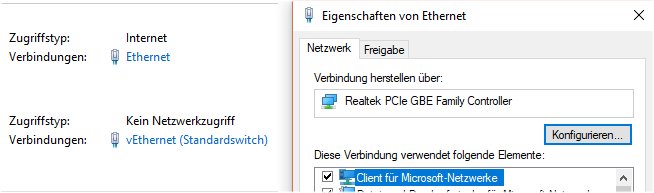

    Beim Netzwerk sieht es so aus:
    Dazu muss der passende Treiber für die Netzwerkkarte installiert sein, bei mir Realtek.
