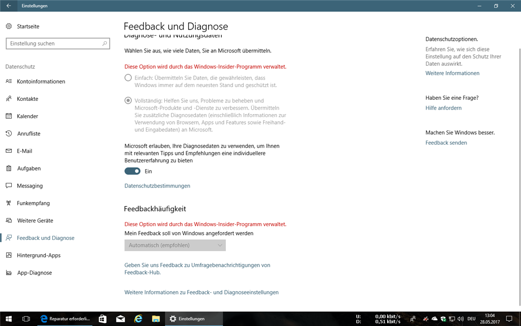

    Hallo Steffen Hast du ein Virenprogramm installiert? Denn normal ist das nicht . Bist du auf dem Rechner mit deinem MS Konto angemeldet daran könnte es auch liegen. Und wie sieht es bei dir hier aus Liebe grüße UWE

  4. SteffenGroß
    SteffenGroß Gast
    Hej Uwe,
    ich nutze nur noch den Defender in Verbindung mit EMET, keine Fremd-AV.
    Mein MS-Konto wird aktiv angezeigt.
    Bei obigen Einstellungen ist bei mir bei der Übermittlung nur "einfach" ausgewählt, ich kann es aber auch nicht ändern.
    Ganz oben steht wieder: "Einige Einstellungen sind ausgeblendet oder werden von ihrer Organisation verwaltet", hier liegt doch der Hase im Pfeffer.
    #3 SteffenGroß, 28. Mai 2017

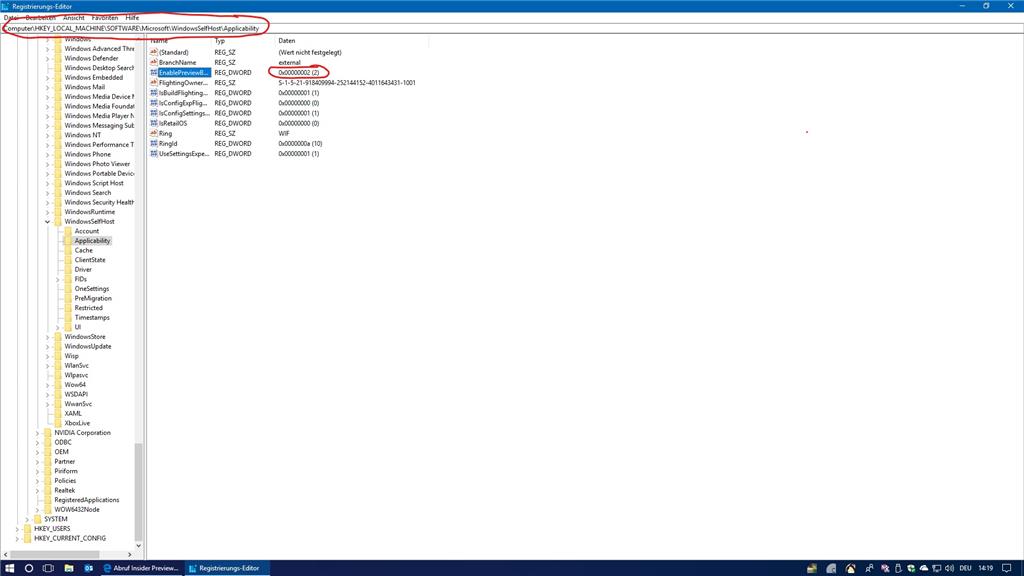

    Man kann das Problem auch in der Registry lösen.
    @SteffenGroß bei dir wird da eine 0 Null stehen da musst du ein wenig experimentieren entweder funktioniert es mit einer 1 oder 2 bei mir funktioniert es mit 2
    Reparatur erforderlich
    #13 AndreasNowak, 28. Mai 2017
  15. SteffenGroß
    SteffenGroß Gast
    Hej Andreas,
    weder 1 noch 2 verändern die Situation, Neustart inclusive.
    Grundsätzlich hatte ich ja den Slow-Ring eingestellt, noch gab es ja keine Insider Preview, mal abwarten.
    Trotzdem frage ich mich, welche Organisation diese Einstellungen verwaltet und wie ich darauf Einfluss nehmen kann.
    Erstmal danke!
