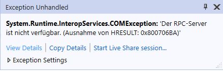

Helfe beim Thema RPC_server ist nicht verfügbar HRESULT: 0x800706BA in Windows 10 Support um eine Lösung zu finden; Hallo, ich habe ein Programm, das auf die COM-Komponenten zugreifen. Wenn ich das Programm laufen läßt, stürtzt es mit der Fehlermeldung siehe Bild... Dieses Thema im Forum "Windows 10 Support" wurde erstellt von EddyMuliyanto, 8. März 2021.
  1. EddyMuliyanto
    EddyMuliyanto Gast
    Wenn ich das Programm laufen läßt, stürtzt es mit der Fehlermeldung siehe Bild unten.
    Der Abstürzt-Zeitpunkt ist unterschiedlich, nicht immer in der gleichen Stelle.
    Ich habe überprüft, der RPC-Dienste läuft.
    Was kann es daran liegen?
    Vielen Dank erstmal.
    Gruß
    Eddy

    • Gib in die Suchleiste den Begriff „Dienste“ ein.
    • Suche dort den Menüpunkt „DCOM-Server-Prozessstart“. Öffne ihn mit einem Doppelklick.
    • Nun befindest du dich im Einstellungsmenü des RPC-Servers. Im Idealfall sollte beim Punkt „Starttyp“ die Option „Automatisch“ voreingestellt sein und der Dienststaus mit „Wird ausgeführt“ angezeigt werden. Ist das nicht der Fall, wähle den Starttyp „Automatisch“ aus und klicke bei Dienststatus auf „Starten“. Bestätige die Auswahl mit „OK“.
    • Schließe alle laufenden Anwendungen ordnungsgemäß und starte den PC neu.
    Damit das Problem nicht wieder auftritt, schaue in den Einstellungen der Firewall nach, ob der Datenverkehr von RPC durch diese blockiert wird.
